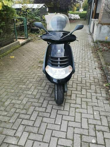

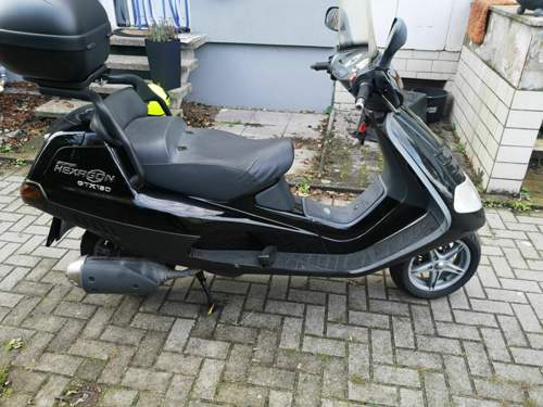

So, jetzt möchte ich Vollzugsmeldung geben. Ich habe mir heute einen Roller gekauft, allerdings ein ganz anderes Modell , welches ich nicht wirklich auf der Rechnung hatte.
Hab vom Vater eines Freundes einen Hexagon 180 GTX übernommen. Der ist zwar auch schon von 2004 , steht aber mit 26.000 KM noch sauber da , hat noch ein Jahr TÜV und im Juni eine Wartung mit Austausch der Variorollen bekommen.
Bei dem Roller weiß ich auch wo er herkommt. Einziger Wehrmutstropfen ist das es noch das Modell mit den 11" Felgen ist . Aber ich hoffe das er mir Überland trotzdem gute Dienste tun wird.
Danke nochmal für eure Tipps und allzeit gute Fahrt.
Ja schön! Erhaltung von Zweirad-Kulturgut:cool:
11-Zöller sind okay, bei dem langen Sofa. Gab auch auch 10er-Rädchen, muss man da mal bedenken...
Aber ich kann kein Foto sehen:confused:
