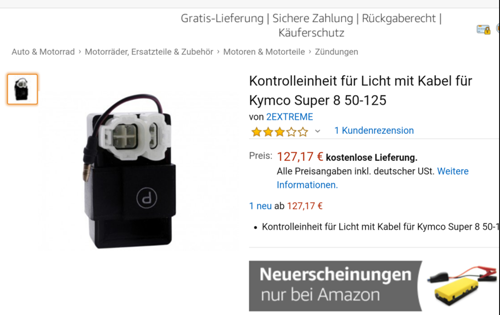

Lichtsteuerung ist ein kleiner Kasten im SYM Jet 50 euro x. Sieht aus wie eine zweite CDI. Sitzt direkt hinter den Scheinwerfern.

Hi garssen,
hättest den Begriff mal in die Sufu eingegeben. ;)
Bei Kymcorollern findet diese elektronische Lichtsteuereinheit öfters Verwendung. Damit möchte man bei einer DC-Lichtversorgung der unvermeidlichen Batterieentladung im Stadtverkehr mit häufigem Leerlaufbetrieb des Motors vorbeugen.
Das Problem liegt grundsätzlich an der “mageren“ Leistungsabgabe der Wechselstromlimas, diese funktionieren nur mit AC-Fahrlicht zufriedenstellend. Das haben die Entwickler nicht bedacht, als sie bei einigen Rollermodellen vorschnell auf DC-Fahrlicht umgestellt haben.
Gruß Wolfi
PS: Kann mich auch an einen Thread erinnern, wo der dortige TE seinen Kymcoroller auf DC-Fahrlicht umgebaut hatte. Das hat dann zur o.g. Akkuproblematik geführt.

wie schaut so ein Teil aus

@morti schrieb am 25. Juli 2019 um 12:37:31 Uhr:
Im Anhang ein Foto der Lichtsteuereinheit für den Kymco Super 8, bei Symrollern ist mir das bisher nicht bekannt. :confused:
Gruß Wolfi
