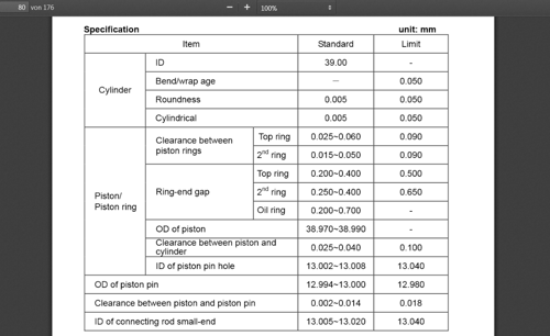

Hey, ich habe jetzt nur mal paar Fragen hab mir ja vor ungefähr 1000km den Kolben + Kolbenringe getauscht, der Zylinder blieb aber der alte. Problem ist jetzt der Zylinder ist ja eingefahren und bissl zu groß, folglich haben die Kolbenringe jetzt sehr viel Spiel und der Roller verliert an Leistung und an Geschwindigkeit und verbraucht mehr Öl und Benzin in letzter Zeit. Letzte Kompressionsmessung bei warmen Motor 6-7 bar. Normal sind ja 12bar ~
Nun bin ich am überlegen und des ist ja jetzt die Frage ob ich mir jetzt nur einen neuen Zylinder und Kolben bestelle oder gleich alles also Zylinderkopf + Nocke + Zylinder und Kolben. Weil ich hab halt Angst das der Zylinderkopf mit den Ventilen auch schon undicht geworden ist oder sich verzogen hat wo er damals ohne Öl gelaufen ist?

Bevor du irgendwas am Motor machst, würde ich eine spezielle Kompression machen: dabei den Kolben auf OT setzen und mit einen Kompressor und einen speziellen Adapter für das Kerzenloch, in den Zylinder einen guten Druck aufbauen. Dann beobachst du, ob der Zylinder Druck verliert. Es gibt ja 4 Möglichkeiten:
-Druck wird gehalten-->sehr gut
-Druck geht durch den Auspuff-->Auslassventil undicht-->Ventil muss eingeschliffen werden
-Druck geht durch den Vergaser-->Einlassventil undicht-->Ventil muss eingeschliffen werden
-Druck geht durch die Kurbelgehäuse Entlüftung-->Ringe undicht
Das wäre meine Vorgehensweise!

Der Roller hat 3200km gesamt Fahrleistung, genau wie der Motor wobei die Kolbenringe und Kolben bei 2200km gewechselt worden sind. Ich kam da drauf weil der Ölverbrauch ungefähr 100ml auf 150km war, ich hab damals 100ml nachgekippt wo ich eine längere Strecke gefahren bin. Nach dem Einfahren war dies also jetzt bei 3100km. Und wo ich das Öl bei 2700km war en richtiger Abrieb drinnen also nicht nur ein bisschen was ja normal wäre sondern an der Magnet Öl Ablasschraube war ein richtiger Klumpen Metallspäne und das Öl sah ungefähr aus wie Metallic Lack also auch voller Späne .
Ventilspiel wurde auch vor ungefähr 100km neu eingestellt auf 0.05 Einlass und 0.07 Auslass. Half auch nicht. Kompression weiterhin bei 6bar.
Und in meinen Luftfilter steht das Öl also wenn ich den Deckel öffne tropft es richtig raus, das Öl kommt Vergaserseitig also vom Brennraum und von der davor liegenden Kurbelgehäuse Entlüftung. Der Ölabscheider also das ist wie ne Art Schlauch von der Kurbelgehäuse Entlüftung, da steht auch 3-4 cm hoch Öl drinnen.

Die Angaben sind aus dem Werkstatthandbuch von Sym. Und so hatte es auch die Fachwerkstatt gemeint. Kann es dann an der Kurbelwelle liegen das die schwergängig ist und das dadurch der Roller an Kraft und Geschwindigkeit verliert ? Ich habe die mal mit der Hand durch gedreht (Am Polrad) und da gabs nur eine Stelle wo es schwerer ging und sonst war die Kurbelwelle leicht zu drehen. Und sie wackelt jetzt auch nicht hin und her das man meint das die Lager beschädigt sind. Könnte man mit der Kurbelwelle noch fahren wenn man neuen Zylinder und Kolben einbaut oder wäre das nur rausgeworfenes Geld ? Wie kann man sonst noch die KW überprüfen?
Und bei der Kompressionsmessung in der Werkstatt hat die Kurbelwelle so ein pfeifendes quitschendes Geräusch gemacht das war richtig laut und trat jedes mal beim Durchdrehen des Motors auf ? Jetzt ist es allerdings verschwunden ??
In den Datenblätter für deinen Roller habe ich für das Ventilspiel folgende Werte:
-Valve clearance: IN/EX 0.06±0.02 mm, dabei ist das Manual für "Sym Symply² 50"
Man darf hier keine rechtlich geschütze Betriebsanleitung anhängen. Deshalb einfach nach den Roller googeln und + "pdf" dran hängen.
Dabei ist ein größeres Spiel besser als ein zu kleines!
Wenn du jetzt Metallabtrieb hast, dann müssest du gucken wo es herkommt!
