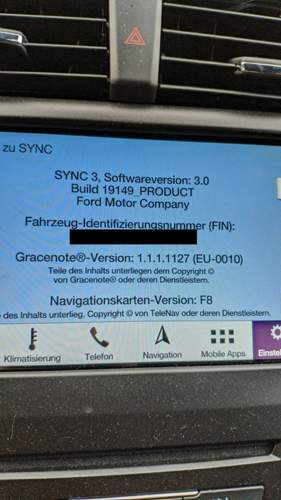

Bei meinem Mondeo von 09/2018 ist das hier die aktuellste Sodtware, bekomm keine weitere angeboten, warum nicht auch die 19205? Und bei mir kommt immer mal wieder die Meldung das die Installation noch nicht abgeschlossen ist oder so ähnlich obwohl ichs schon mehrfach ordnungsgemäß installiert habe. Einer eine Idee?

Interessant. Meiner ist gebaut Januar 2019 und hat 18025 mit F7 (Sony).
Oder hast Du schon ein Update gemacht, inkl. Karten?
Ja hatte schon ein Update gemacht und Karten hab ich auch von F7 auf F8 geupdatet

i) Welches Sync (Sony oder "Ford"
ii) Ist der Stick in ExFAT formatiert? Schreibt Sync die xml-Datei zurück zwecks hochladen?
Navi ist Ford und ja der Stick war im exFat und ja die Bestätigungsdatei war auf dem Stick und wurde Ordnungsgemäß zu Ford hochgeladen.

Deshalb frag ich, weil es wohl nicht immer reibungslos klappt. Das stimmt mich wieder skeptischer. Wobei ich mich frage, warum Sync meckert, wenn es doch sogar die Bestätigungsdatei geschrieben hat.

Die F8 wird auch mit der 18025 angeboten.
Einfach mal das Sync in ein WLAN einbuchen und nach Updates suchen lassen. Dann werden auch die anderen Updates wueder die Ford Seite angeboten.
