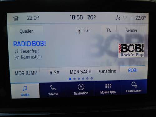

Also ich hab heute auch die neue Build 20196 aufgesetzt. Gestern erst die neuen F9-Karten und heute gleich das neue Sync-Build. Und ich muss sagen in Geschwindigkeit ist im Vergleich zur 20136 schon etwas gemacht worden. Die Geschichte mit dem USB-Bug kann so leider nicht bestätigen da ich ihn vorher schon nicht hatte. Auch sonst konnte ich keine Auffälligkeiten feststellen. Die Installation verlief mit dem Paket von der Seite www.my-ford-focus.de reibungslos und dauerte ca. 20 - 25 Min., wobei hier die Geschwindigkeit des USB-Stick die Dauer der Installation sehr stark mit beeinflusst. USB3-Sticks können hier zwar verwendet werden bringen aber keine weiteren Vorteile da das Sync-System meines Wissens nach lediglich USB2 unterstützt. Von dem Geschwindigkeitsvorteil von USB3 gegenüber USB2 merkt man also nichts. Doch auch bei den USB2-Sticks gibt es große Geschwindigkeitsunterschiede untereinander. Ausschlaggebend ist hier der verwendete Controller im USB-Stick. Das Verwenden von Sticks bekannter Marken (keine Schleichwerbung ;) ) ist hier sicherlich von Vorteil.
Den neuen Audio-Screen finde ich in der neuen Build wesentlich besser als in der alten Build. Man sieht mehr Informationen. Dies wurde meiner Meinung durch eine, offensichtliche, Neuanordung erreicht. Und zusätzlich wurde Platz geschaffen weil eine kleinere Schrift verwendet wurde.
Ich meine auch die Symbole und Schriften auf dem Einstellungs-Screen wurden geändert bzw. kleinere Schrift und Symbole verwendet, dazu fehlt mir aber der Vergleich.
Anbei mal noch ein paar Bilder aus dem Audio-Screen in der Reihenfolge der Abspielgeräte (USB-Stick, FM-Quelle, DAB-Quelle) und der Einstellungs-Screen.
Dsc
Dsc
Dsc
