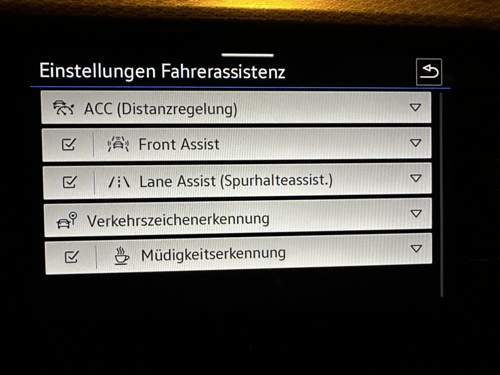

ich hab wirklich relativ viel gelesen, aber finde deine Zeilen im digitalen Bordbuch und auch in den Einstellungen nicht. Ich hab mal 2 Fotos von meinem Setup angehängt.

der T-Cross kann das nicht.
Gruß Bodo
Bei meinem Taigo schaut das so aus.
Gruß Peter

@Peterk1 schrieb am 8. Dezember 2022 um 07:58:27 Uhr:
Bingo, bei mir auch.
Ich meine aber, bei YT ein Video zum Cross mit IQ.Drive, Media & Navi gesehen zu haben, wo erwähnt wurde, dass das gehen müsste. Vlt. muss es nur extra freigeschaltet sein.

Also laut konfi von VW gibt es den ta im crossi. Mach mal bitte ein Bild vom Lenkrad. Danke
Nur weil da Travel Assist drauf steht, ist da noch lange kein Travel Assist drin. Adaptive Spurführung kann der T-Cross auch nicht.
Auf der VW Seite kann man das gut im Kleingedrucktem nachlesen.
Gruß Bodo
