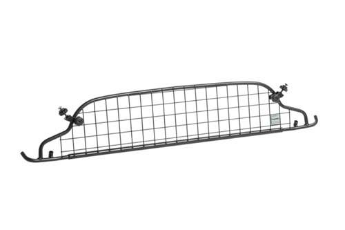

Mit dem Kleinmetall-Produkt meint Ihr vermutlich genau Folgendes?
https://www.kleinmetall.de/...e-t-modell-typ-s205-ab-bj.-2014-20421380
@daniel337 schrieb am 22. Januar 2020 um 12:38:19 Uhr:
Lässt sich die Rücksitzbank damit noch problemlos oder überhaupt umklappen?
Ja Rücksitzbank lässt sich weiter umklappen, und ja es ist das von dir verlinkte Modell.

Ich habe mich ebenfalls für die Lösung von Kleinmetall entschieden. Wirkt auch stabiler als das werksseitige Trenngitter.
So wie ich das sehe, wird es bei mir wohl auch darauf hinauslaufen. Die Standardvariante ist für mich jedenfalls unbrauchbar, das ist nichts. Und ich sehe das auch so, dass ein Gitter zudem stabiler ist als nur ein Netz.
Es gibt von Kleinmetall auch Varianten, die an den Kopfstützen hinten angebracht werden, das möchte ich aber nicht.
Leider habe ich auf der Webseite des Herstellers kein Foto im Detail oder eine Einbauanleitung dazu gefunden. Hat jemand vllt mal ein Bild davon da, wie und wo das „Masterline“ Gitter an / über der Rücksitzbank befestigt oder arretiert wird?
