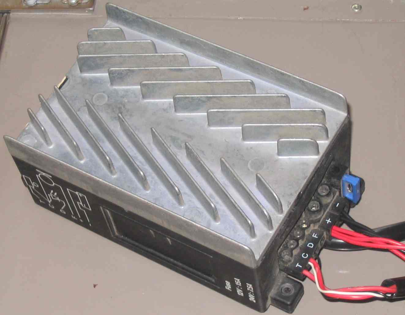

an meinem T4-California ist die Steuerelektronik defekt.
Es ist eine Kühlbox von Electroul RC 1140 BJ 1994. Als Ersatzteil gibt es sie nicht mehr.
Wer hat einen Tipp wo ich in Norddeutschland evtl. ein altes und funktionsfähiges Teil bekommen kann.
Einen neue Box soll 1100€ kosten. Das ist mir zu viel.
Herzlichen Dank
Jobst

handelt es sich um folgenden Fehler?
Der Kompressor versucht anzulaufen und piepst dabei, schafft es aber nicht und schaltet ab. Nach ca. 20 Sekunden probiert er es erneut und das gleiche Spiel beginnt wieder. (evtl den Lüfter abklemmen, sonst hört man das leise Piepsen nicht)
Oder:
Der Kompressor läuft an und schaltet sich nach ca. 5 Sekunden wieder ab. Nach weiteren a. 20 Sekunden startet er erneut und schaltet sich wieder nach ca. 5 Sekunden ab.
Sieht das Steuergerät so aus wie auf dem Foto: Steuergerät ?
Wenn ja, können Sie es mir zuschicken, ich repariere und teste es und sende es danach zurück.
Seit geraumer Zeit habe ich die Lösung für dieses Problem für die neue Generation des Steuergeräts (das kleine ohne Kühlkörper) gefunden.
Hier noch ein Link zu einem Foto als Beschreibung, wie man das Steuergerät ausbauen muss.
AUSBAU
Ich brauche nur das Steuergerät mit dem Kabel zum Kompressor, das habe ich in dem Bild rot umrandet. Das Steuergerät ist auf einer Metallplatte festgeschraubt, die sollte vorher abgebaut werden (4 Schrauben) dann ist es nicht so sperrig (auch für mich zum Testen an meinem Kühlschrank).
Also dann...

Die Reparatur ist durch einen Freund, der die Platine geprüft hat, gemacht worden.
Ein Bauteil war defekt. (0,50€)
Beschreibung hat er im Internet gefunden.
Vielleicht hilft dieser Beitrag jemandem der ähnliche Probleme hat.
Danke.
diese Beschreibung im Internet habe ich auch kommentiert. Da wird knapp am Fehler vorbei repariert und es werden 2 Transistoren (BC548) getauscht, die nicht defekt sind. Durch geänderte Bauteiltoleranzen läuft das Steuergerät manchmal wieder eine Weile.
Der tatsächliche Defekt ist aber eine analoge Abstimmung. Wer es also nach dieser Anleitung selbst probiert, sollte die alten (nicht defekten) Transistoren aufheben. Wenn das Problem nach einiger Zeit wieder auftaucht (das ist nur eine Frage der Zeit und geschieht natürlich meistens mitten im Urlaub) kann sich dann an mich wenden. Für mich ist es aber erheblich leichter, wenn ich die Originaltransistoren habe.
