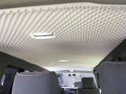

vor zwei Monaten habe ich mir einen T4 2.0 Benziner Bj. 1991 gekauft. Eine Caravelle mit Umbau auf Multivanausstattung. Tolles Auto aber tierisch laut. Also heißt mein Projekt Schallisolierung mit Bitumenmatten selbstklebend 3mm und Schaumstoff drüber 4 mm. Begonnen habe ich mit der Stirnwand von innen bis unter die vorderen Sitze. Hat schon extrem viel gebracht aber ich fürchte ich muss alle Blechteile bekleben bis ich zufrieden bin. Was habt ihr so für Erfahrungen.

Am meisten dröhnt es eher von hinten. Wenn du dort die Seiten und Dach gut isolierst, ist das schon ein grosser Unterschied.

Da mir die meinungen zum Effekt von den schallmatten aus dem zubehör zu weit auseinander gingen, hab ich mir zwei günstige Kaltschaummatrazen gehohlt und wie ein Weltmeister geschnippelt. Mit den Seitenwänden hab ich angefangen, unterm Dachhimmel, unter die Holzplatte eine Kokosmatte und oben auf den PVC einen Teppich. Hat enorm voel gebracht, selbst bei 140 kmh kann ich mit meiner Frau noch unterhalten ohne anschließend dobodoberan zu schlucken. dieses Jahr nehm ich mir die Fahrgastzelle vor. Wenn das den gleichen effekt bringt, jipihajeh.

Die Deckenverkleidung (Pappe) habe ich ebenfalls von innen beklebt.
Im Laderaum habe ich Dämmwolle auf der Wandverkleidung und mit Kunstleder bezogen....

Auch ich muss sagen, die Geräuschentwicklung ab 100 km/h ist nicht feierlich. Bisher habe ich die Seitenwände hinten sowie die Decke mit Alubutyl und darüber Armaflex ausstaffiert. Hat schon etwas gebracht. Den Boden vorne bis zur Spritzwand habe ich ebenfalls wie du mit Bitumen und Alubutyl beklebt. Richtig leise ist das ganze aber nicht. Ich habe immernoch das Gefühl, dass der Auspuff deutlich mehr Lärm macht, als er machen sollte. Das Ganze scheint von der Schiebetür her ins Auto zu dringen und durch die Schaltung. Ich habe auch von einer Verkleidung unterhalb des Schaltgestänges gehört, die soll auch einiges bringen.

Inzwischen habe ich meinen rundrum komplett mit Alubutyl und Schaumstoff isoliert. Nur die Himmelverkleidung hab ich noch ausgespart, weil bei mir die oberen Verkleidungsteile so schwer abgehen und der Kunststoff der Rastnasen so leicht bricht. Den Motorraum habe ich komplett mit Pyramidenschaumstoff ausgekleidet inkl. neuer Motorraumwanne aus Kunststoff. Jetzt ist der Bus so leise, das ich ein neues Problem habe: ich kann jetzt das quietschen und knarzen der Sitze und Verkleidungsteile hören. Eigentlich müsste ich noch versuchen die Motor- und Getriebelagerung zu tauschen, denn unter Last dröhnt der Motor unangemessen stark. Meine Kollegen meinen schon ich spinne mit meinem Geräuschisolierfimmel, weil mich an meinem Alltagsauto BMW M2 der Krach ja schließlich nicht stört. Ist aber auch irgendwie ein Unterschied ob ein Auto dröhnt und schneller wird oder dröhnt ohne schneller zu werden....
