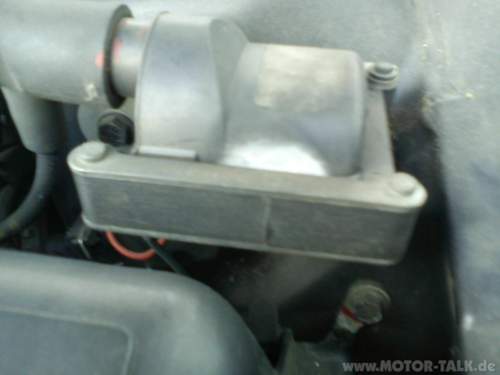

ich hab neuerdings ein Problem beim beschleunigen.
Die ersten 5.000km waren ohne Probleme, doch jetzt dies:
Bei starkem beschleunigen/Kickdown regelt das tracs alles ab. also bremst es aus und gibt nur zögerlich Gas.
Egal ob trocken oder nass, sogar bei 80km/h im 4 oder 5 Gang, kickdown und das Gleiche.
Meist ab 4000 Touren...
Hat jemand eine Idee?

Sooo,
Zur Auflösung!
das komische Rascheln/Knarren vorne, war eine loses Motorlager, oben. Da hat die horizontale Halterung die an der Spritzwand befestigt ist gegen die Metalbuchse des Motorlager vibriert, und eben diese metalische Geräusch erzeugt.
Dass der Motor an Leistung verlor bei maximaler Beschleunigung, lag an müden und porösen Unterdruckschläuchen!
So danke euch allen für die Hilfestellungen! (:

Leistungsverlust bei Turbomotoren kann vielfältige Ursachen haben. Undichitgkeiten im Ladedrucksystem, mechanische oder elektrische Fehler (Schläuche oder Regelventil), aber auch simple Sachen wie abgebrannte Zündkerzen, defekte Zündspule oder sonstiger Verschleiss bzw Defekt in der Zündanlage und zu guter Letzt ein verstopter KS-Filter können den Motor bei hohen Drehzahlen unter Volllast zusammenbrechen lassen.

Dann fangen wir mal an
1. Was sagt der Fehlerspeicher?
2. Alle Unterdruckschläuche auf Dichitgkeit/Risse/Porösität geprüft?
3. Kraftstoff-Systemdruck am Einspritzrail gemssen? (Sollwert soweit ich weiss ca 3 bar)
4. Zündkerzen & KS-Filter wechsel immer intervallgerecht erfolgt?
4a. originale VOLVO Zündkerzen verbaut?
5. Zündkabel und -spule ohne Beschädigung? Keine weissen Spuren an der Spule (Durchschläge)?
6. voller Ladedruck liegt an?
Das wären so die "top 6" die mir jetzt einfallen. Kann man mit einfachen Miotteln ohne grossen Aufwand selber prüfen.

Ich gehe da mal mit Markus "kondom":
Gerade dass dieser Effekt beim langsamen Beschleunigen nicht auftritt und erst dann ruckartig einsetzt, ist ein definitives Zeichen einer durchschlagenden Zündspule.
Schau dir mal den Wickelkärper der Spule genau an: Weiße Stellen im Bereich zum äusseren Kern ?
Wenn ja -> Wechseln !
Oder mal im (Halb-) Dunkeln mit einer Spray-Flasche (so ein Zerstäuber, aus der Kuche) mit Wasser mal ein wenig ( ! ! ! ) einnebeln ...
Siehst du's blitzen ?
Dito Zündleitungen ...
