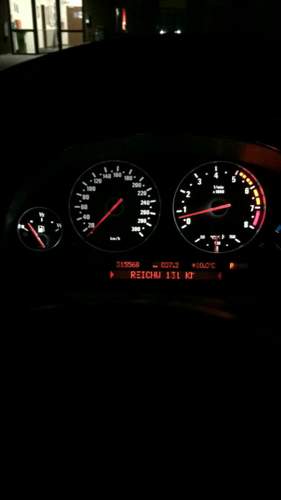

besitze einen e39 Limo. Ich habe mir ein neues Tacho gekauft da mein jetziges defekt ist bzw Pixelfehler hat. So jetzt habe ich im Internet gelesen das man das Neu eingebaute Tacho auch noch programmieren muss...
In wie weit stimmt das oder kann ich einfach ohne bedenken das Tacho austauschen so das es funktioniert?
Ich hab den ganzen kram gerade durch. Ist nicht einfach. Aber möglich. Der wird KM zählen, Drehzahl usw...
Wenn du einen von der gleicher Zylinderzahl bekommst funktionniert der auch sofort. Achtest auf Benziner und Diesel beim kauf und erwischt nicht einen von nem 8 Zylinder....
Ich hab einen vom E38 verbaut. Wurde günstiger verkauft als für den E39 warscheinlich aufgrund weniger Nachfrage obwohl das Teil an sich gleich ist.
Aber jetzt kommt´s:
Es müssen je nach Baujahr und Ausstattung mindestens ein paar codierungen durchgeführt und angepasst werden. Tankinhalt, Kennfeld für Thermostat, Fahrgestellnummer ist auch sehr wichtig und evtl. Kommunikationswege zu anderen Steuergeräten die anders verlaufen als im Spenderfahrzeug...
Der Zentrale Codierschlüssel muss angepasst werden da das Große Kombiinstrument eine Brücke zwischen den drei Bus-Systemen (K-Bus / I-Bus / Can-Bus) im Fahrzeug ist. In ihm sind angaben über verbaute Steuergeräte im Fahrzeug gespeichert. Sonst werden beim auslesen immer fehler angezeigt, deine DSC und Traktionslampe geht nicht aus oder dein Klimakompressor geht nicht mehr an (aus eigener Erfahrung :p ).
Das ist alles möglich. Aber ganz schön Tricky...
Was aber nie möglich sein wird ist: Die KM ändern oder angleichen. Die werden ohne Hardwareingriff immer so bleiben und dur wirst einen Fehler in deinem Lichtsteuergerät=LCM haben der von irgendeinem EEPROM Problem handelt. Das ist ein Anzeichen dafür das die Hardware so nicht zusammmengehörig ist.

Aber zur Frage, der Tacho muss auf dein Auto codiert werden, da unteranderem auch im Kombiinstrument deine Km gespeichert werden. Wenn du ihn so einbaust, kann es
Sein, das die Manipulationsleuchte angeht und die ist schwer wieder aus zu bekommen.

Ich habe pixelfehler so wie die Anzeiger kühlstand und Geschwindigkeitsanzeige funktionieren nicht. Aber jetzt was ich da so alles lese ohjeeeee. Noch eine Frage das neue Tacho ist ja schon auf dem Weg kann ich es nur mal zum Test einbauen oder könnte ich schon nur beim Test ohne irgendwas zu programmieren etwas kaputt machen?
Ich habe einen 523i und habe es von einem 535i bestellt.....
Also kaputt machen kannst du nichts wenn du das mal testest, es kommt drauf an ob der 535 ein 6 oder 8 Zylinder war. Gab es beide... hoffe du hast erstmal nicht so viel bezahlt. Wenn es jetzt garnicht funktioniert muss du dir von jemanden der das Equipment hat helfen lassen. Problem ist: der bräuchte ja dein altes und das neue einmal um es abzugleichen. Also das alte auslesen und die codierung bestmöglich auf das neue zu übertragen.
Dann würde alles funktionieren und nur der Haupt KM Stand würde halt abweichen was ja sowieso so bleibt...

535i ist beim e39 immer ein v8.
Okay. Wusste das nicht. Gibt ja noch 3.5 Reihe 6...
Dann wird die Drehzahl warscheinlich so nicht passen...
535i passt nicht.Bei uns lief nicht mal der M5 Tacho am 540i obwohl beide ein 8 Zylinder.Habe dann die tachofolie vom M5 Tacho abgemacht und den Rest weggeschmissen.
Nimm einen gebrauchten vom 523i,bau den ein und fertig.Funktioniert einwandfrei.Achte nur darauf ob schalter oder automatik.muss der selbe wie bei dir sein.
Der M5 Tacho ist auch ganz anders... Ein paar Leute haben den schon eingebaut aber nicht ohne erheblichen Aufwand...
Solange man die Led für die Öltemperatur nicht haben möchte ist das noch stemmbar. ..
