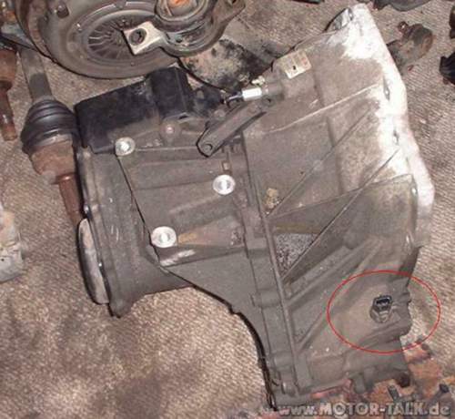

Bei meinem Focus 1,6l Bj. 2002 fällt sporadisch, in letzter Zeit immer öffter der Tacho aus.
Mal für 1min. mal für 10min. immer unterschiedlich.
Manchmal Zeigt die km Anzeige auch nur Striche an.
Gestern ist dann zum ersten mal die Motorkontrolleuchte angegangen.
Die ist heute allerdings nach dem zweiten Motorstart wieder ausgegangen.
Was kann es sein ?
Geschwindigkeitssensor, Das Kabel zum Tacho, Der Tacho selbst, ......., ? ?
Hat jemand das gleiche Problem ?
Was ist es am heufigsten ?
Danke für eure Hilfe.

Der VSS ist ein Impulsgeber, Dem ist es völlig egal, wo das Gegenstück im Getriebe ist, Hauptsache, Er bekommt Impulse.
Bei einem Totalausfall der Impulse müsste ja der "Ring" während der Drehung stehen bleiben :D
Der VSS sitzt oberhalb der Stelle, wo die rechte ATW ins Getriebe geht.
Bild I zeigt einen neuen Sensor, Bild II ist eine kurze Erklärung dazu !
Vss-1
Vss-erklaerung

nun fühl dich doch nicht gleich auf den schlips getreten, es ist halt ein über die massen typischer focus-fehler, da bleibt nichts weiter ausser dem VSS...
die mtorkontrolleuchte kommt beim absterben des motors auf jeden fall. sollte sie währen der fahrt an sein, wird sie eventuell mit einem anderen fehler in verbindung zu bringen sein. hab aber auch schon in denem zusammenhang von leuchtender MKL gehört...

Ich habe meinen Geschwindigkeitssensor heute gewechselt...aber ich hatte das Getriebe eh ausgebaut, da mein wagen sich nicht mehr Kuppeln ließ. Grund fürs nichtkuppeln, ein Matrial Bruch auf der Kupplungsplatte (habe ich zuvor noch nie gesehen) und da ich das getriebe eh draussen hatte und auch schon ärger mit dem Geschwindigkeitssensor hatte habe ich ihn gleich mit gewechselt und siehe da... TOP! keine Probleme mehr....ich rate dir dringend davon ab den Sensor im eingebauten Zustand des Getriebes zu wechseln, da mir der Sensor sogar im Augebauten Zustand abgebrochen ist, trotz Rostlöser und Ballistol^^ und für alle die was doofes sagen wollen, ja ich hatte zuvor den Metallstift entfernt :p

Falls mal einer ein Bild vom Sensor im eingebauten Zustand gemacht hat (Übersichtsbild von der Einbaulage), so möge er es doch bitte mal hochladen :D Vielen Dank!
MfG
vom eingebauten sensor kann man im grunde kein foto machen, da man ihn beinahe nur erahnen kann.
du schaust von unten hinter der rechten antriebswelleam getriebegehäuse hoch...dort sitzt das teil auf der gedachten verlängerung der ATW im getriebegehäuse...von oben eingesteckt.
nach ca. 3-maligem lesen des satzes solltest du den VSS auf anhieb finden...;)
gibt hier in etlichen freds das standardfoto, bei dem man die einbaulage am ausgebauten getriebe sieht...glaub, der user "blackisch" hat das bild erstmalig eingestellt...
