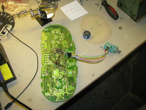

Wie kontaktiert man denn das EEPROM elektrisch? Die Zeiten gesockelter DIL-ICs sind ja vorbei, das wird also wohl In-Circuit passieren müssen?
Tom
An die IC's kann man mit einer Klemme ran. (siehe Bild)
Ich habe mich mal drauf gelötet, ohje, sah das Lötbild schrecklich aus! ;-) Da wusste ich noch nicht dass es solche Klammern zu kaufen gibt.
Auf dem zweiten Bild dazu das passende Auslesegerät.. je nachdem welcher Typ EEPROM es ist.
Ch341
Ic-klemme
VAG EEPROM Programmer ist auch hilfreich was Backups betrifft.

Naja.. das mit der Klammer hattest du erwähnt, allerdings hatte ich nicht gescheit geschaut, die waren mir alle viel zu teuer bzw. unpassend. Dann hatte ich eine IC Klammer bestellt, und du kennst ja die Versandzeit aus Hongkong... also war zu dem Zeitpunkt löten angesagt, das Lötbild kennst du ja. *g*
:D
*kein Kommentar*
Aber es hat ja funktioniert.
Also letztlich mit einem selbst gebauten Adapter an einen herkömmlichen Programmer? Dann sollte mein alter GALEP das ja auch noch können.
Tom
