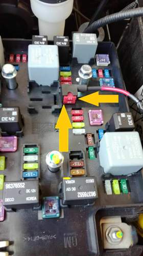

Themenstarteram 3. September 2018 um 19:16
Danke an alle Helferlein :D
Hat geklappt, und das Ergebnis "siehe Bild"
Ich find es prima :D
Img-20180901-120503
@easyline001 schrieb am 3. September 2018 um 21:16:13 Uhr:
Wo hast den Strom jetzt geklaut?
hast vom Anschluß auch Bilder
Themenstarteram 4. September 2018 um 19:10
Zündungsplus aus dem Sicherungskasten Motorraum ( Bilder angefügt )
Masse eben, wo es sich anbietet
Und dann eben noch das dritte Kabel an Standlicht
Und fertig :D
