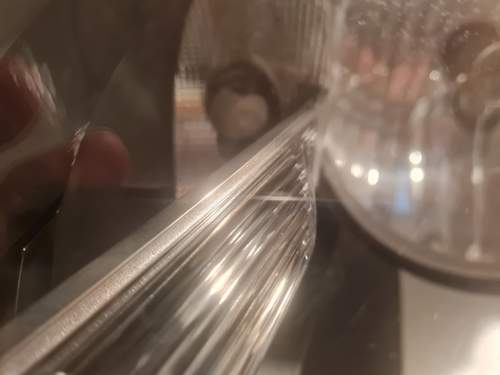

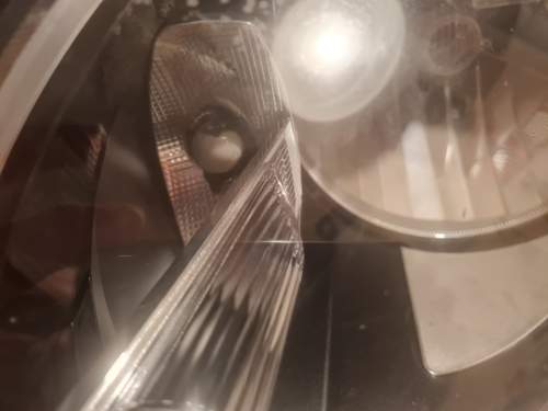

Moin,
evtl. wäre mal ein Bild von dem Hitzeschaden interessant, wo das Ding genau zu warm wird…
Nicht, dass Ihr die ganze Zeit Scheinwerfer austauscht, die Ursache aber beispielsweise die LampenFassung von der Fahrzeugelektrik ist, die die ganze Zeit die alte bleibt…
Wenn wirklich „nur“ der Reflektor ist, der Schaden nimmt, dann kann es ja nur durch eine zu heiße Lampe kommen, wenn es näher am Gehäuse ist, dann kann es auch eine alte Fassung mit Kontaktproblemen und somit höheren Übergangswiderständen und draus folgender Wärmeentwicklung sein…
Nen Reflektor habe ich beim H4-Scheinwerfer (nicht Beetle) mal kaputt bekommen, als ich mal mit den illegalen 100/90W Birnen rumprobiert habe…
Wird gemacht. Hätte auch selbst drauf kommen können. Schaffe ich aber erst morgen.
