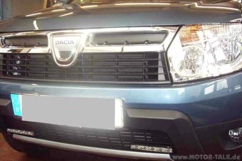

Hi Leude, seid gestern bin ich Duster besitzer, möchte mir jetzt TFL´s verbauen wo finde ich Zündungsplus und Standlichtleitung.
Danke für die hilfe!
Gruß Torsten

Hi Leude habe am WE das TFL im Dusty verbaut, das Zündungs Plus ist im Sicherungskasten zufinden die Fareb ist Gelb, die Farbe vom Satdlicht ist Rosa Blau.
Achja ich wollte die NSW behalten.
Im Anhang mal ein paar Bilderchen.
Gruß und Danke für die Antworten. Torsten
Die TFL sind zu weit innen angebracht, außerdem leuchten sie während das Standlicht an ist.

Hi der abstand zwischen den beiden TFL´s ist ausreichend außerdem sind das TFL´s mit 50% dimmung. Die zeichnungen sind alle drauf habe diese auch in meinem Vecci verbaut siehe in meiner Galerie.
Torsten
Also vor einem Jahr als ich meine eingebaut hab war der Mindestabstand noch 60cm.
Hi, der mindest abstand zwischen den beiden muss bei 60 liegen.
Ich habe diese hier http://www.motolio.com/.../...ite-schwarz-Modul-integriert-LGX13B.html  verbaut.
EU Kennzeichen haben eine Breite von 52cm.
Die TFL´s sind 20cm breit mal 2 mcht 40 das gitter ist 1meter breit 1m - 40 cm macht 60 cm zwischen beiden TFL´s.
Also hat das Kennzeichen 70cm?
HI, OKOKOK das auto ist jetzt da und habe nochmal gemessen. Sind 45cm auseinnander.
Dacht ich mirs doch :) Ob den Tüv das wirklich stört weiß ich nicht. Mir gefallen sie weiter außen besser, ist aber Geschmackssache. Eventuell passen die TFL senkrecht an den Rand des Gitters, dann wäre genug Platz dazwischen. Haben manche Auto schon original so.
Ansonsten noch viel Spaß mit dem Tagfahrlicht. Ich freu mich immer wenn es sich beim Vordermann am Kofferraum spiegelt.
