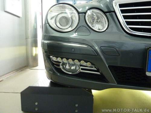

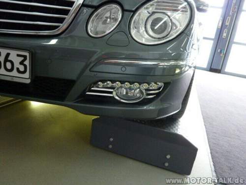

ich habe vor mir tagfahrlichter zuzulegen aber die nicht einfach neben die Nebelscheinwerfer basteln sondern die TFL sollen die Nebler ersetzen. deshalb eine frage an die leute mit TFL ,
wie sieht es bezüglich der fehlermeldung im KI bei euch aus ? wie habt ihr das problem gelöst wenn die Nebelscheinwerfer wegfallen ?
also speziel an die leute die , die Nebler komplett ausgebaut haben.
Wenn du die Ersatzlichtfunktion nicht brauchst, warum machst du dir dann Gedanken wegen Fehlermeldungen?
Ansonsten kann man die NSW einfach abklemmen. Eine Meldung kommt nur wenn man die NSL einschaltet oder eben das Ersatzlicht zum Einsatz kommt.
Gegen die Ersatzlichtfunktion kann man einfach durch ein zügiges ersetzen des betreffenden Blinkerleuchtmittels vorgehen und wenn man die NSL braucht, dann ist die Meldung wegen def. NSW auch nicht wichtig.
Ergo, zieh die Stecker ab und bau die TFL ein und lass dir bloß nicht solche "Ersatzwiderstände" aufschwätzen. Die produzieren nur viel Wärme und müssen an das Blech geschraubt werden. Der Sinn und die Arbeit stehen in keinem Verhältnis zu der Fehlermeldung.
Oder, du machst gleich aus den NSW TFL. Es gibt ein zugelassenes Modul um dies zu realisieren (2 Ausgänge, Art.Nr.: 35000886-2 bestellen!). Beim Sippi-1 ist das Teil verbaut und es sieht, mit besseren Leuchtmitteln, einfach nur geil aus

Hi danke für deine antwort erstmal ,
ja das habe ich in älteren beiträgen in einem anderen thread von dir gelesen wegen der ersatzwiederstände..... also so eine notlösung wollte ich nicht.
da die beiträge alle etwas älter waren dachte ich das es mittlerweile eine (''ordentliche'' lösung gibt.
über google bin ich auf einige US foren gestoßen, da haben einige auch vom W204 Nebler auf das TFL vom w212 E coupe umgebaut.
es würde mich interessieren wie sie das mit der fehlermeldung der Nebler gelößt haben.
was meinst du mit ersatzlichtfunktion ?
also Nebelscheinwerfer abgeklemmen dann würde keine fehlermeldung erscheinen nur bei betätigung der Nebelscheinwerfer oder nebelschlussleuchte ?
jetzt mal abgesehen von den TFL , ist es erlaubt Nebelscheinwerfer auszubauen oder abzuklemmen ?
grüße
NSW sind keine Pflicht in D
Wenn vorne ein Blinker ausfällt, dann blinkt, gedimmt, der entsprechende NSW.
Ja, F-Meldung kommt nur wenn NSW aktiviert wird, also bei NSW bzw. NSW + NSL oder eben E-Licht.
Übrigens, ich habe meine erste Antwort geändert/erweitert. Der Link zu dem Teil ist eingefügt.
ja ich habe bereits neutrale leuchtmittel also weiße wie die farbe meiner Xenonscheinwerfer , die lösung mit dem modul wäre am einfachsten aber gefällt mir nicht so wie die LED's des w212.
ich werde ein AMG bodykit verbauen lassen und wenn die stoßstange schon runter ist wollte ich direkt die tagfahrlichter in die Gitter verbauen lassen.
aber dann bräuchte man theoretisch noch ein dimmer modul ännlich wie du es gepostet hast, für die TFL damit sie bei eingeschaltetem abblendlicht weiter leuchten
gibt es das eigendlich direkt von MB mit teilenr also TFL + verkabelung und modul ? vom w212
oder muss man auf den zubehör zurückgreifen ?
Original geschrieben von MERCA
aber dann bräuchte man theoretisch noch ein dimmer modul ännlich wie du es gepostet hast, für die TFL damit sie bei eingeschaltetem abblendlicht weiter leuchten Dies ist für nachgerüstete TFL nur zulässig, wenn die org. Positionslichter deaktiviert werden!gibt es das eigendlich direkt von MB mit teilenr also TFL + verkabelung und modul ? Nein vom w212
oder muss man auf den zubehör zurückgreifen ? Ja
