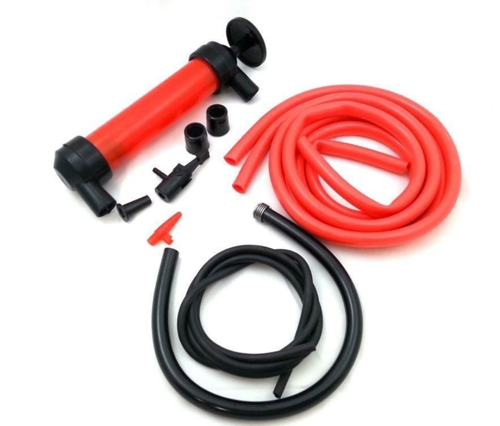

Ich müsste ca 20l Benzin aus dem Tank bekommen dieses ist alt .
Hat schonmal jemand die ablasschraube im Tank rausgemacht ?
Da hab ich bedenken das es nacher nicht mehr dicht wird

Dicht wirds hinterher wohl schon, aber die Sosse läuft unten am Tank entlang und verteilt sich und du kannst sie nicht auffangen.
Ich pumpe immer über den Tankgeber ab.
Du kannst auch einen der Benzinschläuche abnehmen, da sollte auch das meiste herauslaufen.
am 19. Dezember 2018 um 17:48
vorne im motorraum Zulauf abschrauben - bin schlauch verlängern.
Zündung an und laufen lassen :)
Lass das mit den 20 litern nach unten ausleeren, dabei ist mir mal ein folgenschwerer unfall passiert. besser ist die methode von sputnik, weil da einfach weniger Gase enstehen. oder die Methode über tankgeber, hauptsache es kann nicht soviel benzin verdunsten, das ist das gefährliche daran

ja, wenn du von oben reingehst, kommen keine Gase raus, weil die nach unten sinken.
Themenstarteram 19. Dezember 2018 um 18:39
Steigen die nicht auf ?
Fördert die benzinpumpe permanent oder nur ein paar sekunden weil der motor ja nicht läuft.
Kann mit der Bohrmaschinenpumpe was passieren ?
Nicht das es da ne Verpuffung gibt
Neee, die sinken nach unten
sieht man hier gut
https://www.youtube.com/watch?v=ToZ7cAa9rfo
die benzindämpfe breiten sich flach auf dem boden aus
Wenn dein Geschläuche dicht ist, passiert nix. benzin kriecht aber sehr gut.

lass das mit der pumpe...
ich fahr zu so viel Bränden weil jemand wieder meinte er müsste am auto mit dem Benzin hantieren. Unterschätzt das nicht.
nutze doch die eingebaute Funktion vom auto und mach vorne im Motorraum ein schlauch ab und ab damit in den Kanister...
ABC Löscher neben drann stehen lassen alles andere ist fahrlässig

Grad im Motorraum abzapfen ist doof.
Die Schläuche sind alle zu kurz, um sie vernünftig in einen Kansiter zu stecken.
Wenn man alleine ist und noch extra mit der Zündung spielen muss, damit die Pumpe läuft, geht mindestens die Hälfte daneben.
DANN ist's wirklich doof.
Unterm Auto den Schlauch zb von der Pumpe abziehen und in einen Kanister halten, geht kaum was daneben.
