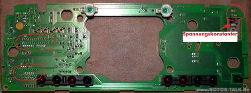

wünsch Euch noch ein gesundes und unfallfreies 2011. Bei meinem Passi (EZ 96, ADZ-Motor, 175TKm, 90 PS) ist die Tankanzeige ausgefallen. Alle anderen Instrumente arbeiten einwandfrei. Wollte nun beim KI Lötstellen nachlöten, bekomme aber die Zifferblätter nicht runter, weil die Zeiger nicht abgehen. Und hinter dem Zifferblatt für Temp und Tank sind ja die zwei Schrauben, an die man so nicht rankommt, um das Ganze zu lösen.
Hat da jemand einen Tip oder trau ich mich nicht, mit mehr "Gewalt" die Zeiger zu lösen. Will ja nicht, dass der Schaden noch größer wird. Zur Not kann ich mit ausgefallener Tankanzeige und nach Tageskilometerzähler leben, aber ist schon ein blödes Gefühl, dauernd die Tankanzeige auf leer zu sehen.

Habe gestern bei meinem Passerati-Neuerwerb die Lötstellen am Spannungskonstanter und eine am Steckanschluss nachgelötet und jetzt zeigt er mir wieder Tank und Temperatur an :).

Du hast Recht, dass die Zeiger nicht einfach zu demontieren gehen. Bevor du jetzt aber was kaputt machst, würde ich erstmal den Widerstand vom Tankgeber prüfen. In den FAQ´s findest du die Pinbelegung vom KI. Würde an deiner Stelle gleich am Stecker vom KI messen, weil du dann auch gleich die Leitung prüfst. Sollte kein Widerstand messbar sein, dann schließ das Messgerät hinten am Tankgeber an. Sollte dort auch nichts messbar sein, dann wird der Tankgeber defekt sein. Hast du einen Widerstand am KI, kannst du es immernoch nachlöten. ;)
Liegt also definitiv an der Anzeige im Kombiinstrument. Und wie krieg ich jetzt die Zeiger ab, damit ich nachlöten kann? Noch jemand eine Idee? Oder sonst einen genialen Einfall? Oder hat vielleicht jemand ein kpl. KI (silber) für EZ 96, 90 PS, ADZ-Motor, ohne MFA?

Zeiger bekommst du mit ner Gabel ab. Mußt aber ganz vorsichtig beim montieren/demontieren sein, weil sonst die Stellmotoren Schaden nehmen können.

Für den Ausfall der Zeiger sind meist die 6 Lötpunkte um den Spannungskonstanter (oben rechts auf der Platine) die Hauptverdächtigen.
