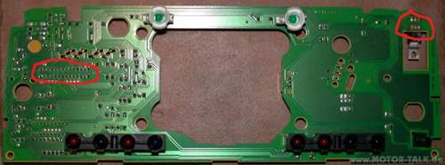

Wo sitzt der Geber für die Tankanzeige, meine Anzeige spinnt total, erst ab 250 gefahren km bewegt sie sich von ganz voll etwas abwehrts und wenn ich 50 Liter nachtanken kann (wieder voll) ist der Zeige gerade mal bei halb leer gewesen.
am 4. Mai 2007 um 19:40
Wenn Tank und/oder Temperaturanzeige spinnen, dann liegt das meist an kalten Lötstellen im Kombiiinstrument.
Entweder sind dann die Lötverbindung zum Spannungskonstanter(meist ein ITT-TCA-700) oder am Steckanschluß auf der Platine gerissen.
Also Kombiinstrument ausbauen, zerlegen und alle Lötpunkte mit einer Lupe untersuchen. Gerissene Lötstellen mit nem geeigneten Lötkolben nachlöten oder einen Radio/Fernsehtechniker damit beauftragen.
(in der roten Markierung sind die zu lötenden Punkte markiert.)

am 7. Mai 2007 um 12:01
Was macht den die Temperaturanzeige?? Ähnlich falsche Werte, wie die Tankanzeige??
Könnte dann auch am Kombiinstrument liegen.
Gruss
Jakker63
Das liegt nicht am Kombi-Instrument sondern am Thermo-Sensor, der die Themperatur misst, und dafür in Form einer Spannung diese an die Anzeige abgibt. Vielleicht ist dieser ja hinüber, oder der Stecker ist verdreckt.
Ich weiß allerdings nicht genau wo der sitzt. Schätze mal vor dem Motorblock an einem der Kühlerschläuche.
Guter Tip!
Bei mir war es auch das Kombiinstrument , das zu falschen Tank- und Temperaturanzeigen führte!
Also erst mal das prüfen, bevor der halbe Tank zerlegt wird!
am 7. Mai 2007 um 12:42
Hallo Zusammen,
ich werde scheinbar mißverstanden.
Auch wenn der Temperaturgeber in Ordnung ist, egal wo das Teil jetzt sitzt; wenn Tank- und Temperatur falsche Werte anzeigen, kann es am Kombiinstrument liegen!
Genauer: an einer defekten Lötverbindung zum Spannungskonstanter/umwandler meist ein ITT-TCA-700.
Dieses Teil regelt die Spannung auf der Platine auf 10V egal ob nur Batteriespannung mit 12V oder Spannung von der Lichtmaschine mit 14V anliegt.
Jetzt muss ich zitieren, da ich es selbst nicht wirklich weiß und auch nicht nachgemessen habe: " Diese 10V sind die Meßspannung für Temp. und Tankanzeige; und wenn die nicht mehr stimmt, stimmen auch die Anzeigen nicht mehr!"
Ich hatte das Problem mit falscher Anzeige von Temp. und Tank.
Nachgelötet und alles war wieder im Lot!? :-)
Gruss Jakker63

Hallo Twaini,
es ist so wie der Jakker schon geschrieben hat... liegt bei den Meisten wirklich nur an kalten Lötstellen im KI (Kombiinstrument).
Die Lötstellen vom Spannungskonstanter nachlöten und dann hat sich meist das Problem schon erledigt. Kosten dafür... etwas Zeit für den Ausbau, ganz wenig Strom für's Löten und dann nochmal Zeit für den Einbau.
Der Spannungskonstanter geht normalerweise nicht kaputt.
Falls doch, dann im Elektrohandel für ein paar Cent einen neuen holen... kostet nicht die Welt. :)
Matze
am 19. August 2007 um 17:32
Hallo
Ich kann Jakker 63 nur recht geben das selbe problem hatte ich auch,
ich habe auf Jakker und Matze gehört und es funzt wieder,
War nee gute halbe Stunde Arbeit da hatte alles wieder gelaufen.
6 Lötpunkte nach lötten, habe auch gleich ein neuen Spannungskonstanter eingebaut ( na ja vom Golf 2 ITT 8950) war der
aber alles läuft wieder.
Gruß Kay
