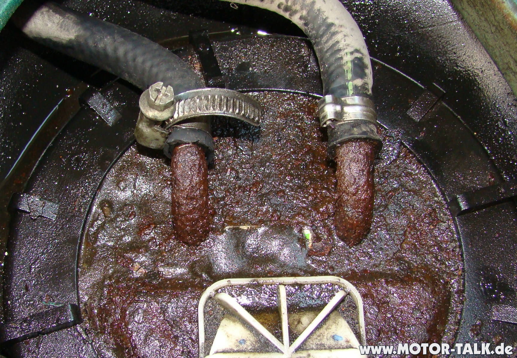

Hallo Cali V6 Profis,
ich habe eine calibra V6 Bj 10/94, wo jetzt oben am Tank der Deckel abgefault ist der die Pumpe im Tank hält und die Anschlüsse für die Benzinleitungen und der Stecker für den Tankgeber befestigt ist. Opel kann dieses Ersatzteil anscheinend nicht mehr liefern. Was nun, bin total verzweifelt?
Kann mir jemand schnellmöglichst helfen, bzw. hat jemand gebraucht dieses Teil?
Weiß jemdan ob evtl. vom Vectra B was passt, dann bräuchte ich Teilenummer usw...
Danke f. schnelle Unterstützung
MfG
Laie24

War mir schon klar, dass es wieder um meinen alten Thread geht.
Du kannst nur auf dem Schrott suchen.
Ob auch andere Modelle (Vectra-B, Astra-F, Omega-A bzw. -B, Vectra-A, Tigra etc.) passen - weiß ich nicht.
Halte ich aber für möglich.

Hallo Cali-Freunde,
habe nun die Lösung meines Problems gefunden und bin wieder glücklich.
Da ich einen Cali mit innenliegender Bezinpumpe habe, gibt es nur eine Möglichkeit - sollte mann gebraucht keinen Deckel mehr bekommen.
Einen Tank mit aussenliegender Benzinpumpe einbauen, diesen könnt Ihr bei einem Teilespezi im Ebay: "der-calibraspezialist" (Stefan Völker Tel. 0163-7740526 oder 06145-598084) erwerben. Sehr kompetenter Lieferant, hat sogar eine Einbauanleitung mitgeschickt. Nach 2 Stunden Umbau war der Fall erledigt.
Danke nochmals an alle, die mir geholfen haben.

So ein quatsch.. ich habe mir das Teil vom Omega B bestellt (Teile NR.: 815094) und das Teil passt nie im Leben!! Viel zu groß und ganz anderer Steckeranschluss!
Ich habe mir das Original-Teil für den Calibra jetzt aus England kommen lassen für etwa 120€ inkl. Transportkosten!
Wenn ihr mich fragt, ist es aber auch ziemlich schwach von Opel, dass für ein Modell BJ 97 nicht mehr alle Ersatzteile lieferbar sind!!
