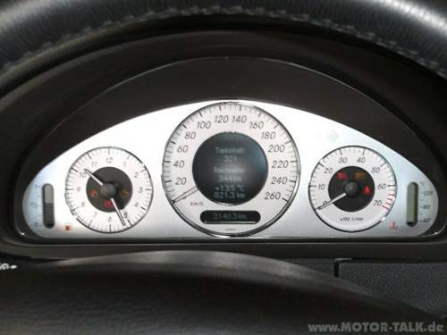

Hallo ich habe mal eine doofe frage
Beim Ki zeigt er doch die reichweite an, aber ich würde gerne den Tanginhalt anzeigen lasse was für mich wichtiger wehre!
Kann man dies überhaupt einstellen (umstellen) lasse. Wehre ja nicht schlecht wenn es ginge
Ach ja mein Wagen ist ein k200 Bj. 2004 Mopf Modeljahr 2005

Hallo
der Tankinhalt vom Benzintank kann im KI angezeigt werden.
Kann dein :D einrichten.
Bei mir wurde es gemacht. Ist eine witzige Sache.
Cool, bin immer wieder überrascht, was alles geht. Muß das KI dazu auf ein anderes Land eingestellt werden, und damit auf eine andere Sprache?
Hast du vielleicht ein Bild o.Ä. davon?
Würde mich echt interessieren wie dies ausschaut
Muss diese Funktion nur über die Star-Diagnose freigeschaltet werden oder ist da mehr Arbeit von nöten?
Markus
Hallo
ein Bild kann ich erst am Wochenende machen, da mein Auto immer noch Winterschlaf macht.
Es wird im KI angezeigt, es wurde über die Software was der Händler verwendet freigeschalten.
Was die genau Verwenden kann ich nicht sagen.
