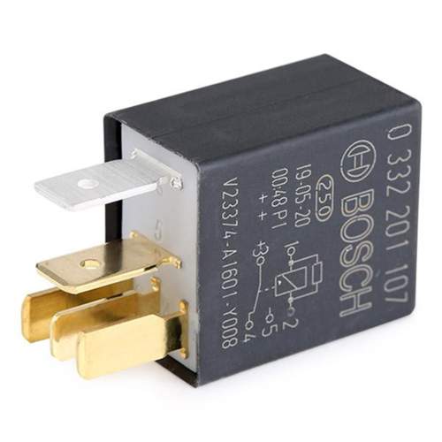

Ich hab gerade nochmal deinen Text gelesen. Zusätzlich war bei mir noch eins der beiden Relais defekt. Eins ist der Polwender öffnen, der andere ist der Polwender schließen. Die beiden Relais sind die beiden oberen G und H vom SAM Fond.
@Mackhack schrieb am 21. Juli 2021 um 21:31:05 Uhr:
Super Hinweis, mir war die Funktionsweise der Relais nicht klar. Ein defektes Relais fürs Schließen passt perfekt, das wird es sein. Ich werde Feedback geben. Danke!

Ist bei der Fehlersuche SAM Heck zu finden. Aber du kannst auch einfach mal die zwei Relais tauschen, wenn dann der Fehler mit wandert ist ein neues Relais fällig. Da aber beide Relais die gleiche Anzahl an Arbeitsimpulsen haben, würde ich gleich beide erneuern.
Kaufe aber neue Originale (gebrauchte hast du ja schon ;)) und nicht irgend welche aus dem WWW! Die Relais haben einen Schutzwiderstand integriert! Die Nachbauten sehen identisch aus, haben aber diesen Widerstand nicht und können somit das SAM töten!
