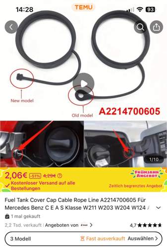

Hat jemand eine Teilenummer für die Spreitzniete? Meine ist beim Ausbau zu Bruch gegangen:-( Brauche jetzt eine neue ....
