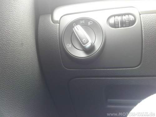

hi,
die werkstatt meines vertrauens möchte mir eine webasto standheizung einbauen. zu dieser gehört auch ein taster mit LED im auto. nun mein anliegen...
kann ich einen originalen VW schalter dafür verbauen lassen?
habe auf der schalterleiste ähnlich wie hier noch einen platz frei. lässt sich der originale taster genauso verwenden?

.... also, nach neuen mir vorliegenden infos ist es nicht möglich einen vw-taster zu verwenden.
es kann wohl nur der kleine webasto-taster verbaut werden. hat einer von euch sowas im golf drin? wo ist der beste/sinnvollste einbauplatz?
Meist wird die Vorwahluhr verbaut, mit der z.B. auch zwischen Standheizen und -lüften umgeschaltet werden kann. Falls du darauf verzichtest, dann brauchst du eine Fernbedienung, die diese Funktion bietet.
vg, Johannes
nee, für die TC3 gibts diesen taster dazu...
der is hässlich... würde den auch gerne tauschen gegen den , aber da kann mir auch keiner sagen ob das so einfach geht....
aber am liebsten hätte ich ja den originalen VW schalter... ;)
Bei der ThermoCall brauchst du die Vorwahluhr nicht, das ist richtig. Mess am besten mal den Taster durch, wenn es wirklich nur ein Taster ist (schließt während er gedrückt ist), dann kannst du auch einen von VW nehmen. Wobei W ON (für den Wintermodus älterer Wandlerautomaten) ein Schalter sein könnte, da müsste man aufpassen.
vg, Johannes

Prinzipiell gibt es beides, aber die meisten an der Stelle angeordneten Knöpfe (z.B. für die Reifendruckkontrolle) sind einfache Taster, ausgeführt als Schließer, d.h. solang der Taster gedrückt ist, werden die beiden Kontakte verbunden.
Ich bilde mir wie gesagt ein W ON wäre ein Schalter (kein Taster), aber ich bin mir da nicht sicher.
vg, Johannes

Einige Taster haben doch auch ein Kontrollleuchte integriert. Z.b. "W ON" wobei doch dass "ON" bei aktivierter Funktion leuchtet. Ähnlich wars glaub ich bei "ESP off". man kann die Taster auch vertauschen. dazu einfach die Kappen tauschen und die Codierung bearbeiten. Dann passen sie an alle Positionen.
Somit kann man einen originalen Taster nutzen. Es bleibt allerdings zu prüfen, wieviel Last so ein Taster schalten darf und bei Webasto schalten muß.
"W ON" war nicht für Wandlerautomaten, sondern für den Golf V GT als Winteranfahrhilfe.

vorerst würde ich mir dann gerne den webasto-taster verbauen lassen. als platz hatte ich mir nach langer überlegung am lichtschalter gedacht(oder gibts bessere vorschläge?). der hintergrundgedanke is ja auch noch, irgendwann wird der schalter getauscht.... dann muss der erste einbauplatz wieder auf original getauscht werden.
weiß einer was die blende kostet und wie die raus geht? den lichtschalter hatte ich schon draußen.... weiter habe ich mich nicht getraut...

:D ... falsche deckel. geht mir um die blende am lichschalter, wenn ich da jetzt nen loch reinbohren lasse um den taster einzusetzen. später versuche ich ja den schalter zu verlegen, und dann muss das loch wieder weggemacht werden... ;)
Das ist Teil der ganzen linken Abdeckung (auch wenn der Bereich optisch etwas abgesetzt ist), kostet ~ 30 Euro.
