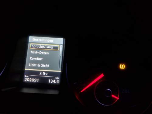

Ich habe Sensoren nur in den Winter-Rädern, aber keine Empfängerbox unterm Heck, also nur reine ABS Drehzahlauswertung.
Heute auf der Heimfahrt meldete sich die MFA mit folgender Meldung, wenn ich mich recht erinnere:
"ALLE Reifenwerte .... " würden nicht stimmen, bitte überprüfen. Symbol gelb im Tacho.
Taste in der Mittelkonsole hat bis jetzt keine Funktion. Finde dazu aber online keine Lösung, außer viel "Blabla"
Falls man die Taste ohne weitere Programmiergefahr aktivieren kann, wäre schön zu erfahren, wie
5 - for Tire pressure monitoring II (block 4C) / 1 - reset via maxidot; 2 - via the SET button; 3 - via SET and via maxidot.
geh ins ABS. Kanal 05. Wert 3 speichern. Dann müsste das Menü im KI da sein. Sonst im KI unter Codierung noch den Haken bei RDKS setzen.
Schön, dass der Ersteller seine Seite gelöscht hat :mad:: https://www.drive2.ru/l/525804053662269983/
Hab gerade noch eine Kopie davon bei Gilgamesh entdeckt. Da oben stand aber eigentlich viel mehr mit Codes etc.: https://www.drive2.ru/l/524660011813569231/
Ansonsten kannst du es auch immer mit VCDS zurücksetzen:
4. If there is an indirect tire pressure monitoring, basic settings, channel 042 , press on.
5. Turn off and on the ignition, remove errors
