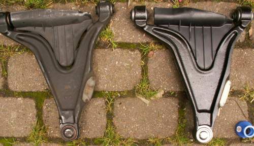

Moin Moin,
der TÜV hat an meinem 850er Volvo das Spiel der Querlenker bemängelt. Mal ehrlich was erwartet der gute Mann nach 265 000 km ? Na ja Fakt ist das es beseitigt werden muss. Hatte mir mehrere Angebote eingeholt. ATUwaren die günstigsten. Querlenker Li & Re komplett 480 Euro. Pro Querlenker 159 Euro der Rest war Arbeitslohn. Ich kann die gleichen Querlenker für 110 Euro pro Stück bekommen. Würde das nun gerne selber erledigen. Ehemals fuhr ich Ford und VW dort war das kein Problem. 3 Schrauben etwas Gewalt und Spucke fertig. Zeitansatz ca. 60 min pro Seite. Funktioniert das auch bei einem 850er ? Oder gibt es hier Besonderheiten zu beachten?

a Querlenker kann mann locker selber tauschen dazu Sufu benutzen da gibt es einen Beitrag von " Matteffm " denn da gibt es beim festziehen der schrauben etwas wichtiges zu beachten.

Die Preise bei ATU sind WUCHER.
Die Querlenker bekommst Du ab etwa 60 Euro/Stück.
Ein guter Mechaniker schafft beide Seiten in 30 Minuten.
Ich selber habe beim C 70 für beide Seiten mit Rangierwagenheber etwa eine Dreiviertelstunde gebraucht. Gleichzietig solltest Du die Stabistreben mit wechseln,alles in einem Abwasch.Kostenpunkt etwa 30 Euro/ 2 Stück.
Gruß,Martin

Neuer Querlenker - die haben alle drei Buchsen schon drin. Da muß eigentlich nichts gepresst werden.
Buchsen an alten Querlenker tauschen lohnt sich nicht, ist noch nichtmal billiger!
Mache gleich die Stabistrebe (Pendelstütze) mit, die Dinger halten keine 25tkm, sind aber spottbillig und einfach zu tauschen

Die Querlenker kann man gut selbst tauschen, die drei Schrauben erklären sich von selbst. Nur muss man darauf achten, dass die beiden Befestigungsschrauben erst festgezogen werden dürfen wenn der Wagen wieder auf den Rädern steht. Ansonsten dürfte das auch für wenig geübte kein Problem sein.....

yo , denn sonst gehen die Gummibuchsen kaputt. Also erst leicht fixieren dann wieder ablassen und dann festziehen.
