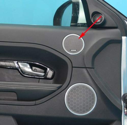

ich bin kein Evoque Fahrer und eigentlich fast ausschließlich im A7 Forum unterwegs. Jetzt habe ich aber mal eine Frage zum Evoque und hoffe ihr könnt mir weiterhelfen.
Eine Freundin hat mich letzte Woche gefragt ob man die Lautsprecherabdeckung einzeln tauschen kann? Diese ist Ihr wohl auf der Beifahrerseite kaputt gegangen und Land Rover teilte Ihr mit das der Austausch ca. 1.600,-- € kosten wird, da man die komplette Türinnentafel tauschen muss. Das Tauschen der Abdeckung einzeln wäre nicht möglich?
Was sagt Ihr?

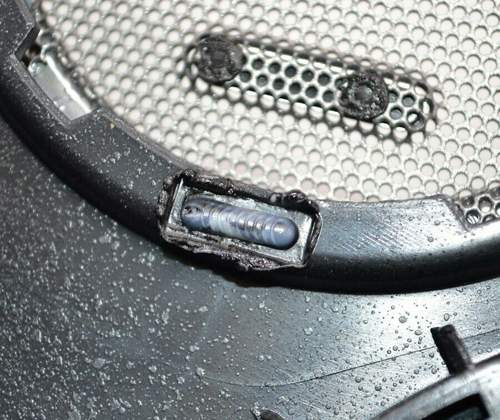

Vielen Dank vorab. Anbei noch zwei Fotos der Abdeckung.
Marc

Ich hab jetzt mal gegooglet und es scheint so zu sein, dass der Händler wohl Recht hat. Abdeckungen sind nicht einzeln zu bekommen.
Bei der Abdeckung handelt es sich um den Tieftöner, der unten im Türspiegel sitzt und das Schadensbild sieht so aus, als ob die Vergussstege geborchen sind.
Ich würde mal versuch, ob man diesen mit etwas Kunststoffkleber wieder einkleben kann, bevor ich 1600€ für einen neune Türspiegel ausgebe.

Ich würde die Bruchstellen von hinten mit Kleber fixieren und dann beim Lackierer um die Ecke die Vorderseite für nen 20er in die Kaffeekasse wieder schön machen lassen.
Da die Lautsprecher nicht im direkten Blickfeld sitzen wird das anschließend nicht weiter auffallen.
...und vielleicht mit der in der hinteren Tür tauschen. Noch unauffälliger.
Wenn man die Gitter problemlos herausbekommt.

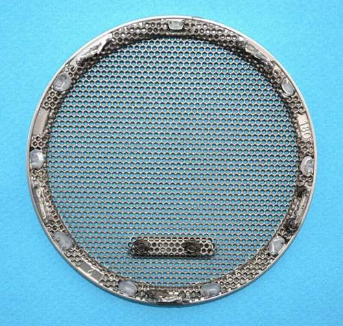

Und das gehen sie leider nicht
ich musste auch schon das LS - Gitter auf der Beifahrerseite demontieren. Leider brechen dabei die Haltenasen ab. Erste Möglichkeit wäre kleben, ich habe mich für eine Fixierung mit Moosgummi entschieden. Hält einwandfrei.
Wenn jemand zwei linke Hände hat kann man auch zum Auto - HiFi Spezialisten gehen. Die haben jede Menge Erfahrung so etwas banales wie LS - Abdeckungen wieder i.O. Zu bringen.
Gruß Daniel
Und das gehen sie leider nicht:(
Wundert mich nicht, da sie mit dem Türpanel von hinten verschweißt sind.
