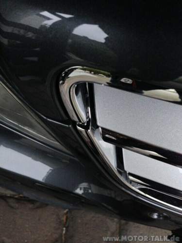

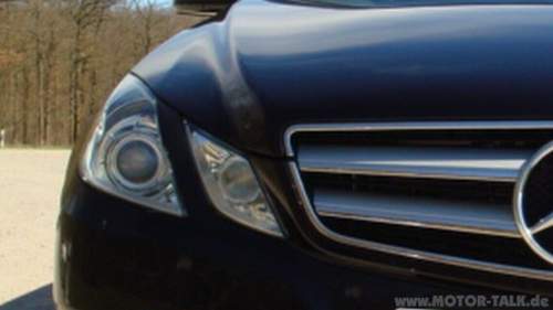

Zwei Dinge habe ich nach der Reparatur zu bemängeln:
1. Der Xenonbrenner im ausgetauschten Scheinwerfer ist nicht mehr bläulich sondern eher gelblich.
2. Das „Spaltmaß“ am Übergang Motorhaube – Stoßstange – Kühlergrill ist nicht korrekt. (s. Bilder)

Nach-reparatur-links1
Nach-reparatur-rechts

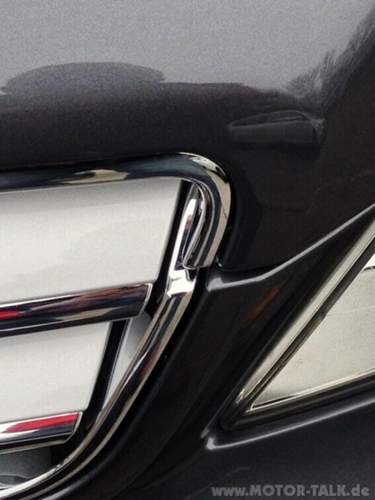

Themenstarteram 23. November 2013 um 19:03
Hier noch zwei weitere Bilder...
Nach-unfall
Nach-reparatur-links2

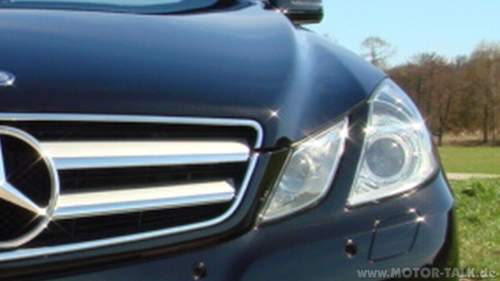

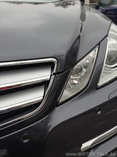

Hallo „Saunahaus”
Bedauerlich was euch da passiert ist, noch bedauerlicher wie laienhaft die Reparatur durchgeführt wurde, leider nicht akzeptabel.
Hier mal ein paar schnelle Bilder von meiner Front, sind gezoomt, aber ich hoffe es geht nicht zuviel Schärfe verloren.
Viel Glück noch mit der Folgerekla.

Ich weiss ja nicht ob mir einfach nur das "geschulte Auge" fehlt. Ich sehe zwischen Saunahaus und Eka956 keinerlei grossen Unterschiede.
Welche "Lücke" meinst Du denn?..
Dass die senkrechten Chromleiste beim Übergang zwischen Motorhaube und Stussfänger eine Stufe haben?
Dass zwischen Kühlergrill und Scheiwerfer die Gummidichtigen nich da sind und der Spalt größer wirkt?
Oder dass, der Spalt an der Kühlergrillkante größer ist als beim Übergang zum Scheinwerfer...
Also bei mir sieht das so aus wie bei Eka956 ... und bei Deinen Bildern "Saunahaus" ist das sehr abhängig vom Kamera-/Blickwinkel
gruss
makli
Sieht bei mir auch nicht besser aus. Anfangs fand ich das komisch, aber irgendwie habe ich mich daran gewöhnt.
Ich kann auf den Bildern auch ncht wirklich was erkennen, evtl liegt es auch nur an der "Grill-Leste" die nur in die Haube geklippst ist ?

Bei den 2. eingestellten Bildern (das 2. untere) sieht man recht deutlich dass das Spaltmaß von Lampe zum Kühlergrill keilförmig und nicht parallel verläuft, und dass die Chromkanten von Haube und Grill nicht bündig abschließen.
Die Spalten sind mit Sicherheit weit außerhalb den Toleranzen.

Zunächsteinmal, alle Dichtungen sind vorhanden. Das liegt an der Schattenbildung beim Fotografieren (Bin da nicht so der Freak).
Die Chromleiste des Grills findet nicht die "Fortsetzung" in einer Linie mit der Chromleiste der Motorhaube. Der nachgemessene Versatz beträt 8 mm, die die Leiste am Grill weiter nach innen steht. Auch der Übergang Motorhaube zum Stoßfänger, da wo "Lack auf Lack" trifft ist ein Versatz zu fühlen der auf dem Foto nicht zur Geltung kommt.
Dazu ist der Verbindungsspalt Motorhaube - Stoßfänger nicht parallel, er läuft zum Scheinwerfer hin schmaler zu (andere Seite absolut parallel) auf der anderen Seite passt alles perfekt.
Wenn man selbst vor dem Auto steht sieht man es ganz genau.
Das es auch anders geht bzw. war, habe ich denen mit ausgedruckten Fotos von vor und sogar nach dem Unfall gezeigt, da war noch alles in Ordnung.

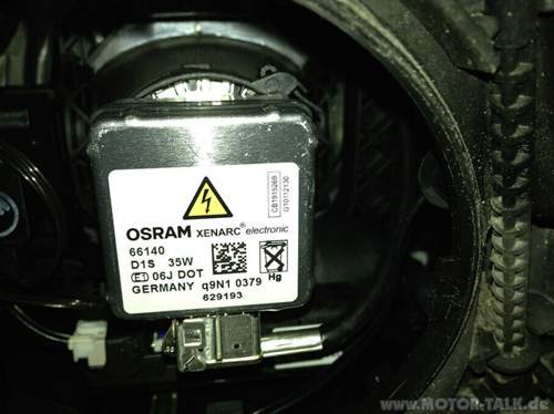

Der Xenonbrenner ist wie bereits vermutet der 66140 ohne CBI, ich habe gerade nachgesehen und das mal als Bild mit dem iPhone festgehalten.
Ich war eben am Auto und hab mal nach den Brennern geschaut, ich weiss jetzt nicht genau welche das sind und hab mal ein Foto gemacht. die CBI sollen ja bläulicher sein ( die hattest du drin ? ) Ich hab aber soweit ich erkennen kann "von Werk aus" auch nur die normalen drin ?

Themenstarteram 24. November 2013 um 12:17
Das hat wohl auch mit dem MJ zu tun, meiner ist von 03/2012 und der hat auf einer Seite immer noch das bläuliche Licht, so wie vorher auf beiden Seiten!
So wie auf deinem Foto sieht mein "getauschter" aus....
Gut zu wissen, dann werde ich meim Wagen auch mal etwas bläulichere Brenner gönnen, finde es bei mir auch zu gelb. Mal sehen was es noch so gibt ausser die CBI.
Aber genug Off-Topic ist ja dein Thread hier, aber ich würde an deiner Stelle dann auch wieder auf die bläulichen Brenner bestehen !
