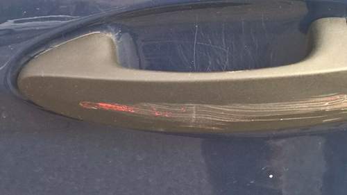

Und noch kurz eine andere Frage: Kratzer am Kunsttoff des Türgriffs:
https://www.directupload.net/file/d/5390/abujegeo_jpg.htm
Gibt es etwas, mit dem man dies selber einigermaßen hinbekommen kann? Eine x-beliebige schwarze Farbe wird es wohl nicht sein, oder?
Kratzer-tuergriff-links

Beim Türgriff solltest du genau hinsehen, und erstmal mit einem feuchten Lappen alle Farbspuren beseitigen. Das ist durchgefärbter Kunststoff, sprich der hat immer die gleiche Farbe egal wie tief da die Kratzer drinn sind.
Wenn keine Fremdfarbe mehr drauf ist mit einem feinen Nasschleifpapier den Griff vorsichtig abschmirgeln, eben bis keine Kratzer mehr zu sehen sind und danach mit einer Kunststoffpflege versiegeln. Oder eben einen neuen Griff kaufen und anbauen.
Bevor ich aber zur Smart Repair oder zur Werkstatt fahre würde ich erstmal genauer hinsehen und richtig sauber machen.

In der Zwischenzeit habe ich die Kratzer am Türgriff einigermaßen weg bekommen. An der Tür sieht es leider noch nicht viel besser aus. Dann habe ich mir letzte Woche das Kratzerentfernungsset von Lidl gekauft.
