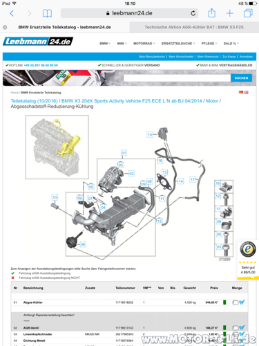

Bezogen auf dieses Thema:
http://www.motor-talk.de/.../...rlust-nach-reparatur-t5865596.html?...
Wir sollten uns vergewissern, ob der AGR-Kühler Austausch mit einem Software Update verbunden ist.
Undichtigkeit beheben sollte eigentlich ohne auskommen. :-)
Und selbst der Tausch des AGR-Ventils bedarf funktionell keiner andere Software.
Wenn Update gemacht wird, hat dies andere Gründe ..... Stichwort VW-Dieselskandal.
Mein AGR Kühler wurde vor 2 Tagen getauscht. Bis dato konnte ich keine Veränderungen der Leistung oder der Lautstärke feststellen.
@MacSmithy schrieb am 26. November 2016 um 18:02:52 Uhr:
Weißt du, ob nur der Kühler oder das ganze AGR-Kühlermodul (incl. AGR-Ventil) getauscht wurde?
Img-0059
Das weiß ich leider nicht. Ich hab gerade auf dem Arbeitsschein nachgesehen, da steht nur "AGR Kühler ersetzen" und Frostschutz als weitere Position.
