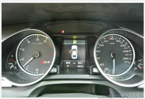

Original geschrieben von spuerer
- Tacho: Aussehen
Auch beim S5? Bis jetzt ist mir da kein Unterschied aufgefallen.
- Tacho: Aussehen
Der Farbton der silbernen Blende um den Tacho unterscheidet sich jedenfalls beim FL.
- Tacho: Aussehen
Ich weiß nur, dass die Zeiger jetzt alle silberne Ringe haben.
