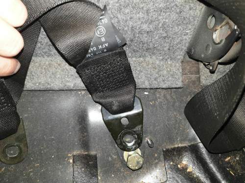

Ich habe noch ein Problem bei der ganzen Sache. Sobald ich die Rückbank entriegele und umlege, ziehen sich die Gurte so stark an die Lehne, das man sich nach dem einrasten der Rückbank nicht mehr anschnallen kann. Ich musste die Schraube unter der Sitzfläche vom Gurt immer lösen und den Gurt lockern. Vielleicht auch ein Bedienerfehler von mir, was ich mir allerdings nicht vorstellen kann.
