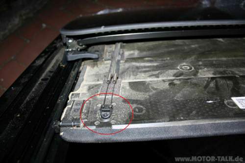

Grüße euch, mir sind eben diese zwei Dinger aus dem Schiebedach rausgeflogen !!!! Was kann das sein ? Weiß vlt. Jemand wie ich die wieder dort anbringen kann, wo sie hingehören ? Ich bedanke mich sehr für jeden hilfreichen Tipp

Das sind die Zugfedern für das Schiebedach.

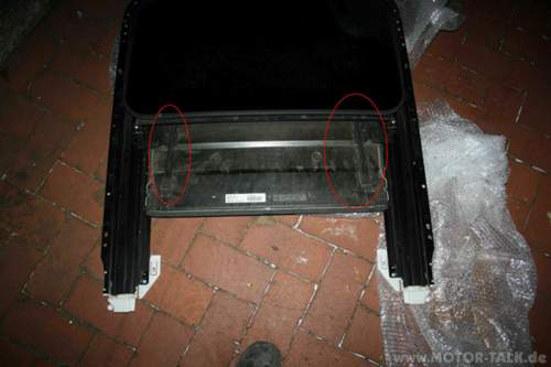

Genau !
Die helfen der innren Verkleidung beim Dach anklappen mit einzuknicken und hoch zu klappen.
Wahrscheinlich sind diese nicht nur ausgehakt sondern die Halter der Federn gebrochen... diese bekommt man einzeln nach zu bestellen.
(siehe Bilder)
Bei einer Seite wird Dein Halter gebrochen sein, pro Seite 2 Halter und 2 Federn.... deshalb lagen da auch gleich 2 Federn draußen.
Zur Reparatur muss der Himmel gelöst werden.... fürchte ich ! ;)

Man kann es auch selber reparieren ohne alles zu zerlegen. Hatte das selbe Problem, Schiebedach angekippt öffnen und dann kommt man da ran. Hab die Federn mit einem festen Draht wieder auf die neuen Hacken aufgezogen.
Geht alles mit etwas Gedult,es gibt hier eine Thread da hab ich das beschrieben und die neuen Hacken aus Metal gefeilt.
