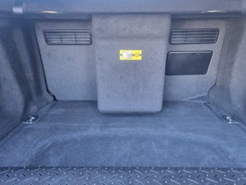

Kann mir jemand die Teile aufführen, die ich brauche, um den originalen Kühlschrank in meinem A8 von 10.2015 mit RSE nachzurüsten?

Hier schonmal Teilenummer vom Kühlschrank
Themenstarteram 3. Juli 2022 um 19:55
Vielen lieben Dank.
Hier noch die Verkleidung.
Themenstarteram 4. Juli 2022 um 20:18
Nochmals vielen Dank.
Zu dem Foto - oben das DVD-Laufwerk und die Festplatte usw. Und etwas weiter unten das Infrarot-Auge für DVB-T2.
Hier noch paar Fotos

Teile wären dann:
Kühlschrank
Befestigungsmaterial
Verkleidung im Kofferraum
Kabelsatz
Richtig?
Gegen stecker noch
Kabelsatz musst du selber anfertigen

Hier ist der gegenstecker 1j0972764

Zum Einbau müssen beide Sitze raus, richtig?
Themenstarteram 8. Juli 2022 um 18:54
Und wo werden die 4 Kabel (am Kühlschrank hatte ich doch 5 Kabel gesehen) angeschlossen?
12 V finde ich natürlich in der Sicherungstabelle.
Aber die beiden anderen?
Hast Du einen Plan?
