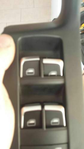

Audi A6 C6/4F
bei mir löst sich die schwarze Farbe von meinem Fensterheberschalter, hatte mir schon einen neuen bestellt, kam aber der ohne Chrom.
Hat jemand vielleicht die Teilenummer mit Chrom für mich?
Wäre nett.
Ausführung ohne elektr. Kindersicherung.
Zum 4G kann ich nichts sagen. Aber die Schalter vom A3 passen in den A6. Da ist dann die Chromkante drann, die es so nie im A6 gab. Die Nummer vom Schalter ist die 4F0 959 855 B 5PR. Wechsel ist ganz einfach. Unbedingt noch Clipse kaufen (6Q0 868 243). Bei mir gingen 3 von 6 kaputt. Die neuen Clipse scheinen verbessert zu sein. Demnächst kommt dann die Fahrerseite dran.

sollte diese Nummer sein 4F0 959 851 H 5PR.
MfG.
Mit elektrisch betätigter Kindersicherung ist es 4F0 959 851 G - 5PR
Passen auch die vom A6 4G.
Muss man nur ein klein wenig bearbeiten.
A6-4g-fensterheberschalter

die oben zu sehenden schalter mit dem geraden chromerand passen ohne arbeiten. mann muss aber die komplette türpappe ausbauen und den griff demontieren. da lohnt es sich auhc gleich den fl schalter für die spiegel mitzumachen ;O)
die schalter mit dem geraden rahmen gehört zum a3 8p sportback. der wurde in keinem anderen modell verbaut. also ab zum teileservice und wenn der kerl dort etwas ahnung hat findet er die schalter auch sofort.
in der bucht gibt es die auch und da steht dann immer a6 4f s-line, das ist aber nur show damit man die kauft ... na sie passen ja auch 1:1.
die vom 4g passen auch, nur ist dort die kindersicherung für die heckscheiben anders ... ist ein doppelschalter. man kann den aber einfach abmachen. sind 2 kleine nasen dran und tauscht denn dann gegen seinen alten aus und schon funkt.wieder alles.

Unter der Nummer 4F0 959 855 A 5PR gibt es den Schalter aus dem VFL, so wie auch momentan eingebaut (Bj. 9/2005).
Kann es sein, dass es die Nummer 4F0 959 855 B 5PR ist und er sie "über einen A3" findet?
