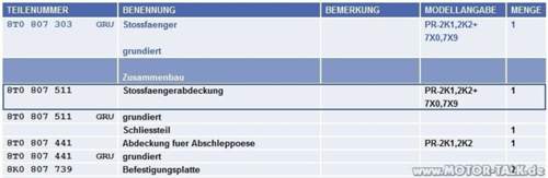

Das ist nur eine Stoßfängerabdeckung, die du zum Zusammenbau benötigst (siehe Anhang).
Welche genau das ist, kann ich noch nicht mal im ETKA sehen, oder ich bin zu blöd dafür ;)
Gruß Olli
8t0-807-511

Naja, kann es nicht sein, daß die Stoßfängerabdeckung einfach nur die Hülle ist, also das Lackteil?
Diese Teilenummer steht nämlich auf dieser Stoßstange innen dran.
Wenn ich jetzt mir nur dieses Teil besorge, kann ich dann ohne Weiteres auf S-Line umbauen?
Die Einsätze in diese Stoßstange habe ich schon.
Oder werden hier andere Halter benötigt?
Ähnlich Frage für vorne.
Was benötige ich noch, wenn ich die komplette Außenhülle, plus Einsätze (Nebler, Mittelteil...) etc. habe?
Ich meine jetzt hier Richtung anderen Unterfahrschutz und so.
