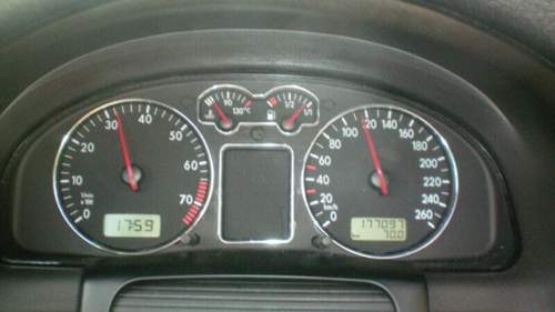

Hallo ich habe seit einiger zeit wieder ein problem mit meiner Temperaturanzeige,wenn ich etwas schneller beschleuniege fällt sie rapiede ab . wenn ich dann normal weiter fahre steigt sie wieder an ,aber nur bis 70 Grad.
Termostat , Temperaturgeber und Kühlflüssigkeit hatte ich vor einem Monat grade getauscht.
Wie kann das angehen.
Kann mir da jemand helfen.Ich fahre einen 1.8 T
