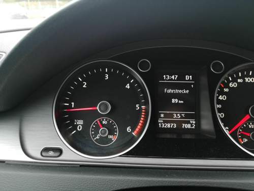

Hi. Ich weiß das es schon ein paar Themen dazu gab aber möchte das noch mal erfragen.
Bei meinem Passat B7 2.0TDI mit 140 PS und DSG war letztes Jahr folgendes Problem.
Temperaturanzeige Kühlwasser erreicht fast gar nicht 90 Grad. Fahre ca 80 Km zur Arbeit überwiegend Autobahn. Wenn ich nach 15 Km die Autobahn erreiche hatte schon immer 90 Grad. Aktuell ca 75 Grad. Wenn ich dann ca 50 Km fahre bleibt sie ca bei 85 Grad hängen. Fahre ich einen lang gezogen Berg auf der Autobahn mit Tempomat 140 Kmh runter geht sie fast auf 70 Grad runter. Geht es dann wieder bergauf geht sie auch wieder hoch ca auf 85 Grad. Angekommen Abfahrt Autobahn nach ca 65 km in die Stadt rein fällt sie wieder auf ca 70 Grad und bleibt da. Das Thermostat bei DSG ist letztes Jahr neue gekommen und ergab kaum Veränderung. Daneben am Motor ist ein Temperaturfühler an dem angeblich etwas Kühlwasser ausgetreten ist und dieser wurde dann erneut. Dann war der Winter Anfang diesen Jahres vorbei und es war ok. Jetzt fängt das selbe Problem wieder an aber Motorraum ist soweit ich sehen konnte trocken. Anbei ein paar Bilder mit den gefahrenen Km und Temperaturanzeige. Vielleicht weiß jemand weiter. Danke im voraus. Grüße Artur
23 Antworten
Hmm also der kleine thermostat ist schon neu ?? das er wieder hin ist kann aber auch sein oder es ist der große Thermostat am Motor
Naja... der DSG Thermostat wurde getauscht, ohne Änderung. Entweder der neue war direkt defekt, oder der Thermostat vom Motor hat einen Weg. Solls auch mal geben.
Ja das das neue evtl defekt war hatte ich auch vermutet aber nachdem der Fühler am Motor beim DSG Thermostat getauscht wurde war es ja soweit ok. Aber wie gesagt da wurde es auch wieder milder von der Außentemperatur her. Habe evtl die Vermutung das es wirklich am Fühler lag und jetzt evtl das Thermostat am DSG defekt ist wäre aber sehr seltsam und nen dummer Zufall nach nem Jahr etwa.
Hmm ist jetzt die Frage was man macht. Das Thermostat am DSG nochmal tauschen was nicht so teuer ist oder gleich das Thermostat der Wasserpumpe was natürlich kostspieliger ist.
Wenn der Motor so ein Verhalten zeigt, IST das der Thermostat. Da die DSG Kisten scheinbar 2 davon haben wurde halt der falsche Thermostat getauscht.

Mein Passat 2.0 TDI erreichte nicht mehr die 90 Grad Kühlwasser, und schwankte stark.
Ich habe jetzt der Thermostaat 1K0 121 113 A unter dem Luftfilter wechseln lassen.
Ergebnis -> Kühlwasser geht wieder schnell wie gewohnt auf 90 Grad.
Allerdings fällt es bei langen roll Phasen (ohne Drehzahl) das Kühlwasser auch wieder leicht ab... Ich meine, dass ist nicht normal - wenn die 90 Grad erreicht sind sollte der Zeiger doch auch bei 90 Grad stehen bleiben, oder liege ich da falsch?
Bei den Außentemperaturen würde ich das als „normal“ bezeichnen. Das macht meiner auch. Passiert aber nur bei Überlandfahrten, bei Autobahnfahrten bleibt er konstant bei 90 Grad.

Warum soll er auf 90°C stehen bleiben. Der Zulauf zum Kühler ist offen und damit wird das Kühlmittel bei den Temp stark runtergekühlt, damit sinkt die Kühlmitteltemperatur. Prinzipiell sind die Anzeigen elektronisch beruhigt, so das sie nicht schwanken. Ist aber der untere Schwellenwert erreicht sinkt auch die Nadel. Wenn der Wagen länger rollt egal ob im Schubbetrieb (keine Kraftstoffeinspritzung) oder im Leerlauf (minimale Kraftstoffeinspritzung) kann der Motor bei den aktuellen Außentemperaturen die Temp. nicht halten. Das Thermostat fängt dann auch wieder an zu schließen, das ist ein fließender Übergang. Einige Motorradfahrer kennen das, es gibt Modelle da ist die Kühlmittelanzeige ohne Beruhigung 1:1 als Zahlenwert angezeigt. Da sieht man ständig die Veränderungen, das pendelt bei meiner Maschine von 68 - 109°C ständig. Je nach Fahrstil und Beanspruchung.
Real pendelt die Kühlmitteltemperatur tatsächlich ständig. Abgefedert wird das nur durch den elektronischen Eingriff.
Umgekehrt ist es genau so. Bei starker Beanspruchung im Hochsommer steht die Anzeige auch bei 90°C auch wenn knapp 100°C erreicht sind. Steigt die Temperatur weiter, dann ist der obere Schwellwert erreicht und die Anzeige fährt direkt auf den Realwert hoch.
Genau. Alles völlig normal.
Wenn du im Winter ohne Heizung losfährst (damit sich der Motor schneller erwärmt) und dann die Heizung einschaltest, geht die Temperaturanzeige ebenfalls wieder runter bis sich das Wasser im Wärmetauscher erwärmt hat - sofern man nicht grad ohnehin Volllast fährt.
