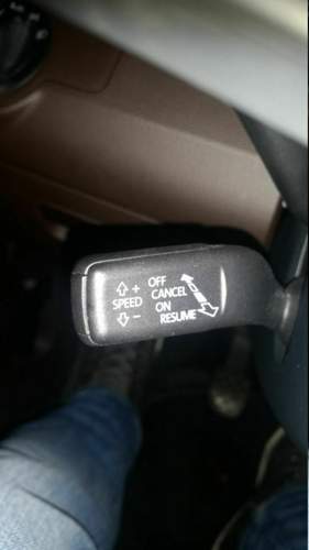

Ist mein Tempomat gesetzt, kann ich die Geschwindigkeit mit +/- um 10Km/h verändern, ich gehe davon aus, dass das normal ist.
Mir wäre eine Feinanpassung lieber z.B. 2Km/h, kann man das codieren?
MfG

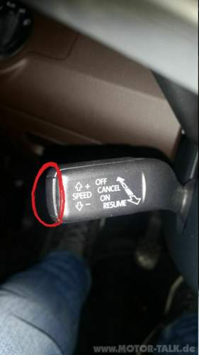

wenn Du den Tempomat Hebel nicht nach oben/unten sondern zu dir bzw mit der Taste an der linken "Kopfseite" des Tempomatschalters bedienst, ändert sich die Geschwindigkeit um +/- 1 km/h. Steht, glaube ich, auch im Handbuch.

Man kann durch ziehen +1km/h und Knopf drücken -1km/h die Geschwindigkeit fein einstellen.

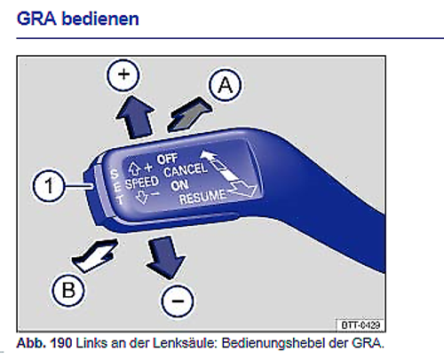

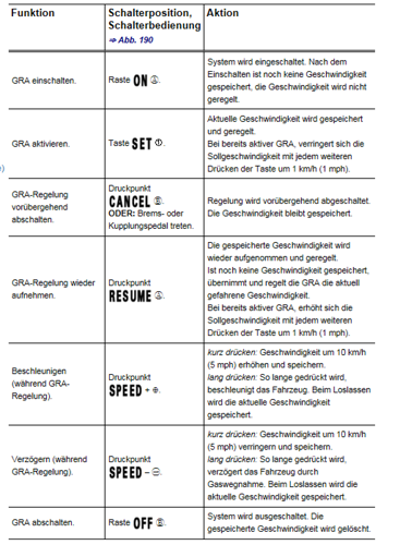

Im Handbuch kann man nachlesen:
(siehe Bild dazu)
Taste Set 1:
Aktuelle Geschwindigkeit wird gespeichert und geregelt.
Bei bereits aktiver GRA, verringert sich die Sollgeschwindigkeit mit jedem weiteren Drücken der Taste um 1 km/h (1 mph).
Druckpunkt RESUME A:
Die gespeicherte Geschwindigkeit wird wieder aufgenommen und geregelt.
Ist noch keine Geschwindigkeit gespeichert, übernimmt und regelt die GRA die aktuell gefahrene Geschwindigkeit.
Bei bereits aktiver GRA, erhöht sich die Sollgeschwindigkeit mit jedem weiteren Drücken der Taste um 1 km/h (1 mph).
Die anderen Tasten werden auch ausführlich im Handbuch erklärt.
