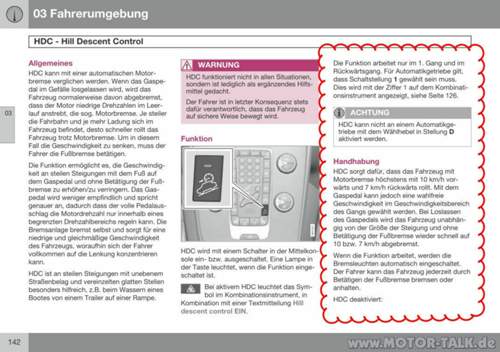

Eine Frage hätte ich in dem Zusammenhang mit der Berg
abfahrhilfebeim CC: Wie genau aktiviere ich die? Nur den entsprechenden Knopf drücken reicht scheinbar nicht. Habe nirgendwo eine exakte Anleitung finden können. Danke schon mal!

Original geschrieben von Hansel84
Eine Frage hätte ich in dem Zusammenhang mit der Bergabfahrhilfe beim CC: Wie genau aktiviere ich die? Nur den entsprechenden Knopf drücken reicht scheinbar nicht. Habe nirgendwo eine exakte Anleitung finden können. Danke schon mal!
Doch, es genügt, den Knopf zu drücken. Man muss allerdings sehr langsam (und wirklich sehr, sehr langsam
) fahren, dass es sich aktiviert .... glaub unter 10 km/h
