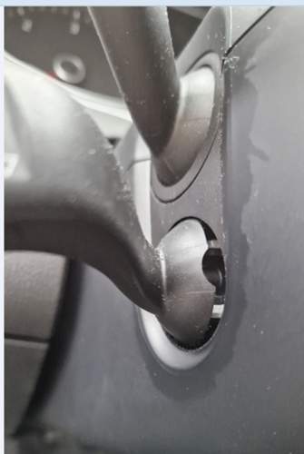

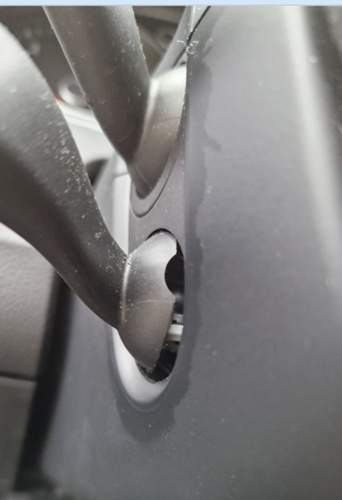

Ich bin an dem Tempomathebel hängengeblieben, und irgendwie ist er innen hinter der
Kugel gebrochen, auf jeden Fall ist er nicht mehr nutzbar und baumelt jetzt so ohne widerstand rum
Nun meine Frage an die Profis:
Habe mich bei VW erkundigt es gibt den "Lenkstockkombinationsschalter" nur als Komplett-Teil für so ca.
150euro.., gebraucht lässt sich mit der Nummer (3C9 953502B9B9) auch keiner finden.
Weis jemand ob man den nur den Tempomat-Hebel einzeln rausbekommt?
so würde ich einfach einen ähnlichen Lockschalter kaufen und auswechseln, alleine für den Passat B6/3c
gibt es ja verschiedene Ausführungen , aber der Tempomat-Hebel scheint äußerlich immer der gleiche zu sein
Danke für jede Hilfe!

Ich hab die Erfahrung gemacht, dass es Rep-Sätze, zb im Skoda-Regal gibt, wo VW nur ganze Neu-Sätze anbietet. Ob das bei diesem Hebel nun auch so ist, kann ich nicht sagen. Ansonsten mal bei Kleinanzeigen nen gebrauchten kompletten holen und nur den Hebel tauschen. Sollte nur geklickt bzw. mit 3-4 Schrauben befestigt sein.
Ich kenne zwar den Innenaufbau von dem Ding nicht, aber vielleicht ist der nur "ausgerastet". Mal die Verkleidung unterm Lenkrad abnehmen und nachschauen.

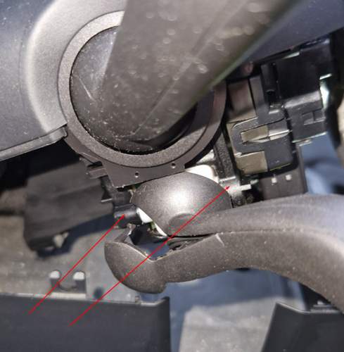

Hallo
Also ich bring den Hebel da nicht raus, weiß nicht wie du das geschafft hast?
Der Hebel ist ja in einen weißen Gehäuse , das wiederum siehe (Pic) ist links und rechts mit zwei Achsen in den Außengehäuse gelagert und an dieser Stelle komme ich nicht weiter, hab auch schon versucht das Außengehäuse zu spreizen auseinanderzuziehen.. aber die Achsen sind zu lang..
Oder gibts einen anderen Trick?
