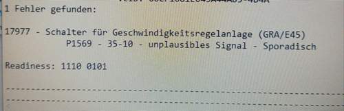

Hallo miteinander,
ich habe seit nun 3 Monaten mein erstes eigenes Auto, welches ein Golf 4 (BJ 2003) geworden ist.
Aber nun zu meiner Frage.
Das Thema wurde hier schon Millionen Mal besprochen. Ich möchte mir ein Tempomat nachrüsten. Da bleiben mir aber 2 große Fragen offen, zu denen ich keine klare Antwort finde.
1. Frage:
Ich habe ja schon viel gelesen, dass dadurch die ABE erloschen würde. Ist da wirklich bei jedem Satz so? Würde das zudem bei einem Unfall auffallen? Das Risiko möchte ich nicht eingehen.
2. Frage:
Was für einen Satz würdet ihr empfehlen?
Dieser kommt mir am vertraulichen rüber, da dort auch anscheinend eine Anleitung dabei ist. https://www.amazon.de/dp/B00KYLD7D2/ref=cm_sw_r_cp_apa_i_fg-tDbVMJJJW6
Alternativ könnte ich auch einen Blinkerhebel holen als Ersatzteil und dazu ein Kabelsatz bestellen. https://www.amazon.de/dp/B00CD7VIXG/ref=cm_sw_r_cp_apa_i_Bi-tDbJGZTT7F
Oder https://www.amazon.de/dp/B016QNZW52/ref=cm_sw_r_cp_apa_i_cj-tDbNZYRCX5
Es gibt auch noch andere billig Nachrüstlösungen, bloß ich möchte mir hier bei dem Aufwand mit dem Lenkrad nicht son Schrott einbauen.
Mit der Software muss ich noch gucken, ich denke über Facebook finde ich da aber jemand nettes in meiner Umgebung, der mir da vielleicht hilft. Ich denke auch, das ich diese Aufgabe an nem Samstag oder Sonntag auf die Reihe kriege. Ich bin jetzt auch kein Anfänger, was Elektrotechnik und Mechanik angeht.

Zu 1: Keine Ahnung, aber wenn das so ist, haben einige ein Problem. Ich glaub nicht dran. Weg guckt denn nach deinem Tempomaten, wenn du einem drauf fährst? Die Bremse hat so und so Vorrang im System. Egal ob Original oder Nachrüstung.
Zu 2: Ich bestelle sowas bei Aliexpress. 21 Euro aus China. Nie technische Probleme.
Wegen Software: Wo kommst du her?
Und hat dein AZD Egas, also keinen Seilzug? Nur zur Sicherheit.
Ich habe jetzt herausgefunden, dass ich den BCB habe. Bei eingeschalteter Zündung leuchtet epc. Zudem ist an der Drosselklappe kein Seilzug.
Zu der Zulassung: Ja, das denke ich mir auch. Den Golf gab es ja schon serienmäßig mit Tempomat also kann es nicht direkt auffallen.

Muss ich die GRA reincodieren, bevor ich den Hebel einbaue?
Codieren kannst du vor oder nach dem Einbau.

Man muss bei dem Preis des Lenkstockschalters aber auch erwähnen, dass die Qualität mäßig ist.
Die Optik und Haptik sind gut.
Jedoch gibt es früher oder später Kontaktprobleme.
Mein damliger nachgerüster Tempomat hielt ca. 2 Jahre. Danach sprang der Tempomat öfter mal gern beim Blinken heraus.
Alle Originale Lenkstockschalter in den Autos die ich fuhr, taten nach 15 Jahren immernoch ihren Dienst.
Okay, das beobachte ich natürlich und gebe Bescheid wenns so kommt.
Bisher knapp zwei Jahre keine Probleme.
@das-markus dann bist du noch nie einen Golf 5 mit Tempomat gefahren
Bei denen brechen reihenweise die Kabel oder die Schleifkontakte funktionieren nicht mehr richtig...
Das hat mit China nichts zu tun sondern das Ganze kommt von dem Herrn Lopez und seine harten Sparmassnahmen.
Kann mir jemand sagen wie ich diesen Stecker entriegel? Da müssen die Pins vom Tempomatenstecker rein.
Und wie bekomme ich die Kabel vom MSG durch diese Manschette? Muss ich dass alles aufdroeseln?
