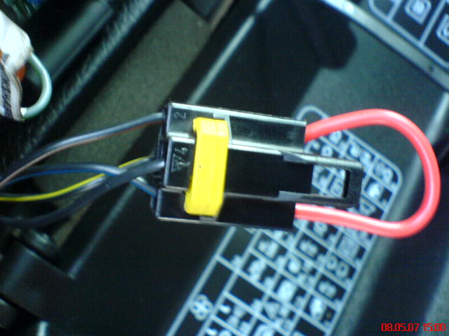

Hallo jetzt is es soweit und ich habe alle teile zusammen.
Ich habe jetzt beim einbau bemerkt das ich das kabel zum bremslichtschalter nicht verwenden kann weil nur 2 kabel abgehen und er aber mit 4 belegt sein müßte.
Gibt es da ein trick oder muß ich in meinen kabelsalat nur nachschauen ob ich die restlichen pole finde.
Vielen dank
Frank
Es existieren hier Bilder von einer Kabelbrücke, frage mal busracer danach.
Die Brücke wird ihn nicht viel helfen da ja der Stecker nur 2 Kabel hat. Mit der Brücke werden ja die bei ihm nicht vorhandenen 2 Kabel überbrückt um sich den 4 poligen Bremslichtschalter zu sparen. Ich würd es aber auf alle Fälle mal so probieren, weil bei manchen soll es wohl auch mit dem 2 poligen Schalter funktionieren.
Themenstarteram 18. August 2007 um 20:30
nein es geht nich
Das ist schlecht. Ich glaube nicht das da noch 2 einzelne Kabel rumliegen. Obwohl mich schon wundert das wenn die Kabel für den Stellmotor und den Kuplungsschalter liegen es dann an dem Bremslichtschalter scheitern soll. Aber vieleicht hat ja noch jemand ne Idee.
