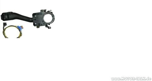

Hallo ich habe eine Frage bezüglich des Tempomates der bei meinem 4B verbaut ist. Er sieht fast so aus wie auf dem bild im Anhang. Wie funktioniert der eigentlich??? Hab zwar schon mal in der Bedienungsanleitung nachgesehen aber irgendwie komm ich damit gar nicht klat. Wofür muss man da den Schalter ziehen und für was ist der Knopf an der Seite den man drücken kann??? Weiß jemand wie der genau funktioniert??? Oder kann es sein das er kaputt ist???

Den Schalter muß du nach links ziehen bis er einrastet.So schaltest du das System "scharf".Dann beschleunigst du auf deine gewünschte Geschwindigkeit und drückst den Knopf an der Seite und dann gehst vom Gas und er sollte die Geschwindigkeit halten.Die nächsten Funktionen gibt es auch noch.Wenn du den Knopf länger drückst kannst du mit der GRA beschleunigen.Ziehst du den Schiebeschalter nach links nimmt das Fahrzeug Gas weg und sollte langsamer werden.Wenn du den Schiebeschalter leicht nach rechts drückst ohne das er einrastet dann ist die GRA wieder auf Stand-By.Wird der Schalter ganz nach rechts gedrückt bis er einrastet ist das System aus.Solte die GRA ned funzen kann es an 2 Sachen liegen.Entweder es ist ein Sensor defekt vom Brems.-oder Kupplungspedal oder Schiebeschalter schaltet das System nicht frei.
Äh - will nicht klugsch..., aber ist das nicht anders rum? Knopf drücke=> langsamer, Schieber nach links ziehen => schneller? Zumindest meine ich das es bei meinem so ist (Allroad Modell 2004, 2,5TDI Handrührer). Oder?

Also hab ich das jetzt richtig verstanden, ich muss den Schalter nach links ziehen bis er einrastet und dann wenn ich die gewünschte Geschwindigkeit erreicht habe muss ich den Schalter einfach nochmal nach links ziehen und er hält die Geschwindigkeit (muss ich den Schalter nur mal kurz ziehen oder ein paar Sekunden halten?) und wenn ich den Knopf an der Seite drücke dann veerlangsamt er die Geschwindigkeit.
Schiebeschalter nach links ziehen bis er einrastet und dann bei gewünschter Geschwindigkeit den Knopf links drücken.Tempomat funzt auch erst ab ca 30km/h.
Ok also Schalter ganz nach links ziehen bis er einrastet damit die Anlage geht und dann bei gewünschter Geschwindigkeit den Knopf links am Hebel drücken damit er die Geschwindigkeit hält.

Du kannst ihn übrigens auf der gerasteten (eingeschalteten) Position des Schiebeschalters bedenkenlos lassen. Ich schalte ihn eigentlich nie darüber aus. Bremsen, starkes Gasgeben oder (beim Handschalter...) Kuppeln setzt den Tempomat auch wieder außer Funktion bzw. auf "Standby". Soll heißen: beim nächsten mal einfach nur den Knopfdrücken, Du brauchst nicht jedes mal den Schiebeschalter.
Zum leichten korrigieren der Geschwindigkeit entweder den Schieber dann nach links ziehen (beschleunigen) oder eben den Knopf gedrückt halen (Verringerung der Geschwindigkeit - so als würdest Du ohne Tempomat einfach vom Gas gehen...). Wenn Du dann los lässt, hält er die neue Geschwindigkeit.
