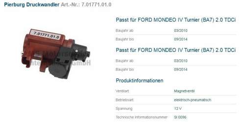

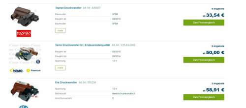

Wenn er anfängt zu schwingen, da fallen mir die zwei Druckdosen ein. Muss es einen entsprechenden Thread hier um Forum geben. Ich glaube, teilweise hatte es sogar gereicht, sie mal miteinander zu tauschen. Aber erneuern war auch kein großes Ding.
Themenstarteram 19. Oktober 2021 um 13:19
Gestern nochmals beobachtet. Ich fahre 30kmh berghoch, ist ca. 1500umin, motor läuft rund.
Aber: Sobald ich den Tempomat einschalte sackt die Drehzahl fast auf 1200 ab, ohne Grund. Der Wagen stirbt fast ab.
Druckdosen wovon (Motor, Tempomat (ist ja elektrisch) ... etc) .. ev. eine andere Bezeichnung ?
@drehmomenter schrieb am 19. Oktober 2021 um 15:19:36 Uhr:
Druckdosen vom Turbo, siehe hier.
