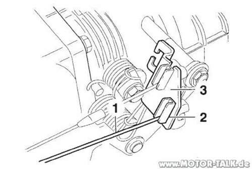

Brauch ich eine neue Drosselklappe, wenn ich Tempomat nachrüste?
Laut ETK Gibt es
- normale Drosselklappe
- Drossenklappe mit GRA
- Drosselklappe mit ASC+T und GRA
alle haben aber die gleiche Teilenummer.
Ich hab ASC+T.
Laut der BMW EBA wird nur der Bowdenzug der GRA in die Aussparung des Betätigungshebels für die Drosselklappe eingehängt. Von einem Austausch der Drosselklappe steht nichts drin.
Wenn Du mir eine PN mit Deiner E-Mail-Adresse schreibst, schicke ich Dir die EBA zu.
Schaue am Besten nach, ich hatte nur eine Aufnahme, Jan hatte bereits 2 Aufnahmen. Normalerweise müsstest du die passende haben (wegen ASC)
So sollte es aussehen:
Gra
