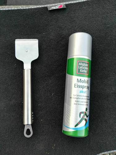

Ich hab da mal eine Frage und zwar wie bekomme ich rückstandlos Kaugummi aus Textil Fussmatte entfernt?
Meine erste Idee war eisspray
da liegst du ganz richtig
Danke für die schnelle Antwort, da ergibt sich schon meine nächste Frage ist es in Drogeriemärkten oder Apotheken erhältlich?
Eher im autozubehör Shop
