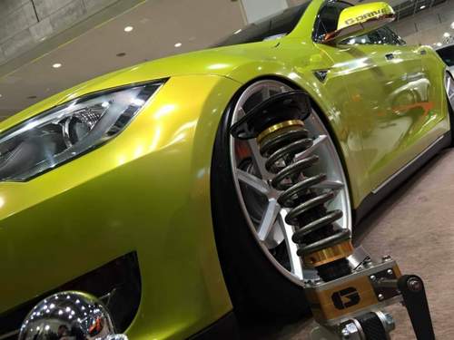

Hallo zusammen in Verbindung mit grossen Rädern stelle ich mir eine Tieferlegung des Fahrzeuges vor.
Hat schon jemand Erfahrung damit?
Und: Ja, ich weiss die Kritiker kommen schneller als die Befürworter. Lasst uns das Thema einer Minderheit trotzdem diskutieren.

Ich will folgendes:
Eine moderate Tieferlegung im Stand.
Damit die grossen Räder im Radhaus besser dastehen. Ich denke an 2-3 cm auch soll die Standhöhe (Radmitte - Kotflügelunterkante) vorne und hinten gleich sein.
Bei Fahrt und bei hohen Geschwindigkeiten sollte die Funktionsweise und die Fahrzeughöhe unverändert sein.
Hier gibts bereits eine mechanische Anpassungssyteme:
Funktioniert über eine "falsche" Höhenangabe für den Höhensensor.
Quelle 1:
http://www.airridelowering.com/
Quelle 2:
http://www.airmatic-lowering-links.co.uk/

Einbaubilder sind auch schon da...
Hersteller des Höhengebers ist: Continental...

So habe jetzt mal was gewagt und diese Einstellbaren Stangen hier bestellt.
http://airridelowering.com/?page_id=652
Risiko ist, das die ev. nicht an den S85 Dual passen - wir werden sehen. Produktionsänderungen sind bis im April durchaus noch möglich.
Ansonsten landen sie bei Ebay...
