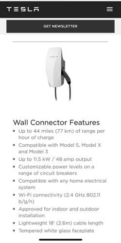

was mich schon die letzte Zeit etwas beschäftigt ist die Möglichkeit mit der Tesla Wallbox auch E Autos anderer Hersteller zu laden.
Die haben ja jetzt meistens CCS. Gibt es dafür einen Adapter wie umgekehrt von CCS auf die Tesla Ladestecker?
27 Antworten
Tesla Destination Charger sind ICCBs mit Typ2 AC Anschluss. An diesen kann jedes andere E-Auto mit Typ2 Anschluss laden, vorausgesetzt der Tesla Wall Charger ist nicht auf Tesla only eingestellt, was an einem Ort wo Tesla Destination Charging angeboten wird, mindestens an einem der TWC der Fall sein kann.
Was Du wohl meinst, ob andere E-Autos auch am Supercharger laden können.
Nein, sie können es weder am CCS Anschluss, noch gibt es einen Adapter vom Typ2 SuC Anschluss auf CCS. Selbst wenn man einen solchen hätte würde wohl das Fremdfahrzeug per Software abgewiesen.
Glaube ich muss den Titel korrigieren. Ich hab eine Tesla Wallbox mit für mein MX passenden Stecker. Ist der auch bei anderen Autos gleich?
Ja, der heißt Typ2 und passt bei so gut wie allen zeitgenössischen Elektroautos in Europa. Wenn das Auto einen CCS Stecker hat, bleiben die beiden unteren großen Pins einfach frei. Die sind nur für Gleichstromladung.

Danke für die Antworten, hab mir im Inet jetzt mal ein paar andere Ladebuchsen angesehen und es ist ja genau so wie MartinBru beschrieben hat. Dachte nur, dass zum Laden wenn eine CCS Buchse da ist alles "besetzt" sein muss. Aber dann ist meine Frage hiermit ja beantwortet.

Bedienungsanleitung/Installationsanleitung gibt es über diesen Link:
https://www.tesla.com/.../...ctor-installation-manual-de-DE-v2.pdf?...
Das ist aber noch die bisher aktuelle Version, vor kurzem wurde ja
eine neue Version vorgestellt
, dazu gibt es aber mW noch keine BDA. Die soll dann auch regulär frei verfügbar sein laut dem Artikel.
